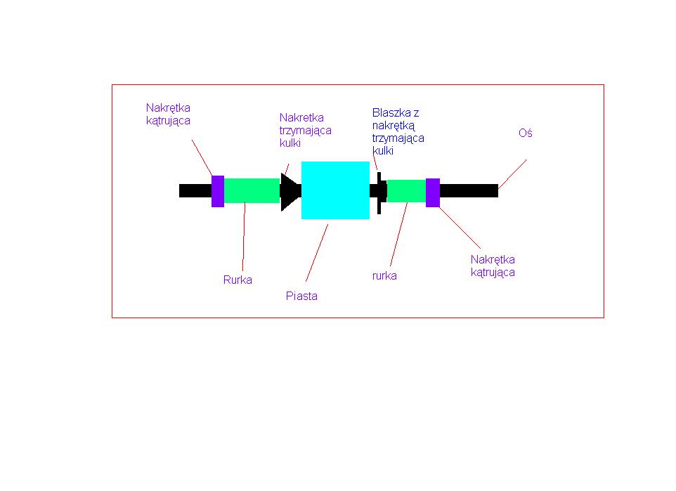

blondyn26044 Napisano 15 Czerwca 2009 Autor Napisano 15 Czerwca 2009 Wydaje mi się, że śruby dobrze skontrowałem. Do tego ważę 79 kg Na dole dodaje schemat który narysowałem niestety talentu nie mam ale powinniście zrozumieć o co chodzi... Czy tak powinna wyglądać poprawnie zamontowana oś?
amoniak Napisano 15 Czerwca 2009 Napisano 15 Czerwca 2009 Rozumiem o co chodzi piasty tego typu rozbierałem i składałem z miliard razy ewidentna sprawa konus nieskontrowany sam się zakręcił na kulkach i piasta stanęła na konusie - stożku trzymającym kulki masz wcięcie pod klucz - 15 lub 17 mm Wąski bo żadnego innego tam nie wsadziszi kontrujesz właśnie konus z nakrętką na końcu osi
