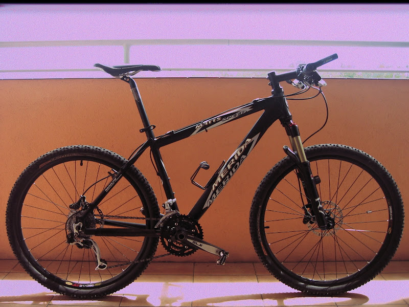

Shamtu Napisano 16 Maja 2009 Napisano 16 Maja 2009 Tak mniej więcej wygląda mój rowerek. RAMA Merida Matts Speed 18"+ stery CANE CREEK integra+zacisk sztycy 1800 AMORTYZATOR R7 Super 80 TPC 1543 PODKŁADKI ? 30 LINKI + PANCERZE SHIMANO SIS (??) (do przerzutek) 80 MANETKI XT SL-M750 249 PRZERZUTKA PRZÓD XT FD-M751 138 PRZERZUTKA TYŁ XT RD-M772 SGS 227 HAMULC + KLAMKa P Deore XT BR-M770 275 HAMULC + KLAMKa T Deore XT BR-M770 289 TARCZE P XT SM-RT78 146 TARCZE T XT SM-RT79 138 KASETA XT CS-M770 (2008) 11-32 264 ŁAŃCUCH CN-HG93 273 KORBA SLX FC-M660 + suport 898 PEDAŁY Shimano PD-M520 378 PIASTA PRZÓD HB-M775-L (wraz z zaciskiem) 230 PIASTA TYŁ HB-M775-L (wraz z zaciskiem) 411 OBRĘCZE Mavic XM 317 disc 2x 890 SZPRYCHY DT COMPETITION (2.0-1.8-2.0) 2x32 382 Nyple DT Standard 2x32 64 OPASKI SCHWALBE 2x 42 OPONY Continental-EXPLORER 26x2,1 PRO KEVLAR 2x 1068 DĘTKI MAXXIS ULTRALIGHT 2x 256 KIEROWNICA Ritchey PRO 152 MOSTEK No NAME - waga?? 142 ROGI Ritchey WCS krótkie S 95 GRIPY NO NAME Guma ale cieniutka ( w poziomice:) 50 SZTYCA Ritchey PRO 293 SIODŁO Selle San Marco Era Pro Saddle 230 koszyk Merida CA-MD007 54 NEOPRAN Lizard 17 SUMA: 11104 Proszę o jakieś uwagi do wagi:)
bikol Napisano 16 Maja 2009 Napisano 16 Maja 2009 Jak dla mnie bardzo ładnie złożony rowerek;) myślę ze w przyszłości mógłbyś wymienić koła na lzejsze i lepiej toczące sie (moim zdaniem piasty Szamano to troche kicz)

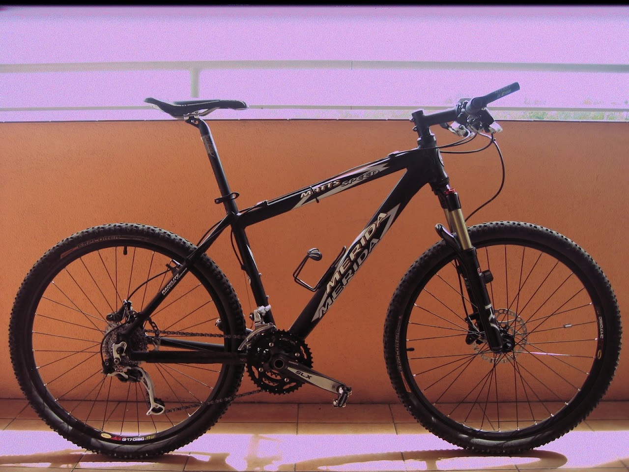

Shamtu Napisano 16 Maja 2009 Autor Napisano 16 Maja 2009 Moja Meridka (Sorry za jakość ale mój aparat umiera)
Mod Team bogus Napisano 16 Maja 2009 Mod Team Napisano 16 Maja 2009 Ładnie się prezentuje, choć czarno...
Shamtu Napisano 17 Maja 2009 Autor Napisano 17 Maja 2009 nie za krotki lancuch? Może troszkę krótki, ale to stary łańcuch z poprzedniej przerzutki XT . Do wymiany w połowie czerwca na nowy także dwa ogniwa więcej zostawię. Co mogę wymienić za nie wielkie pieniądze żeby zejść trochę z wagi??
