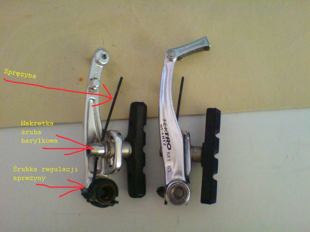

Mod Team Puklus Napisano 21 Kwietnia 2009 Mod Team Napisano 21 Kwietnia 2009 To co podał Mefisto to jak najbardziej dobry hamulec ale dołaczając koszt przesyłki wyjdzie ci cena prawie kompletu hamulców tektro. W zeszłym roku kupowałem sobie na jedno koło za bodajze 18-19zł w sklepie rowerowym. Trzeba poprostu popytac, a hamy tektro w zasadzie niczym nie ustepuja takim acerom. Jezeli chodzi o plastikowe klamki firmy blizej nie okreslonej to tez wypadało by wymienic. Nieznasz dnia ani godziny kiedy sie ukruszy Co prawda to dziecko i nie złamie ja reka ale wytarczy ze rzuci rowerem jak to czesto dzieciaki robią i sie sama uszczerbi. Ja co prawda w magurze mam "plastikowa" klamke(w zasadzie to sama dzwignie) ale to jesz ze tak powiem "dobry" plastik Aha dość istotna sprawa ktora oszczedzi ci nie porzespanych nocy i innym ludziom tez Jak juz bedziesz kupował hamulce to bierz pod kryterium: - zeby były aluminiowe - zeby spręzyna była na wierzchu w postaci takiego druta - zeby klocki były przykrecane jedną baryłkową nakretka prostopadła do klocka. Klocek ma wtedy trzpień wgintowany, to ci pozwoli w bardzo łatwy i szybki sposob samemu wymienic klocki i je ustawić prawidłowo bez porady specjalisty. W załaczniku zerknij przykładowy hamulec Nie zwracajcie uwagi na klocki jakies za 5 kiedys kupilem bo mi trzeba było Co do linków : http://allegro.pl/item601333970_okazja_ham...ake_tektro.html http://allegro.pl/item616369417_okazja_ham...ake_tektro.html http://allegro.pl/item608853276_aluminiowe...kola_tanio.html No nizezej cenowo to tylko klocki albo uzywane.
