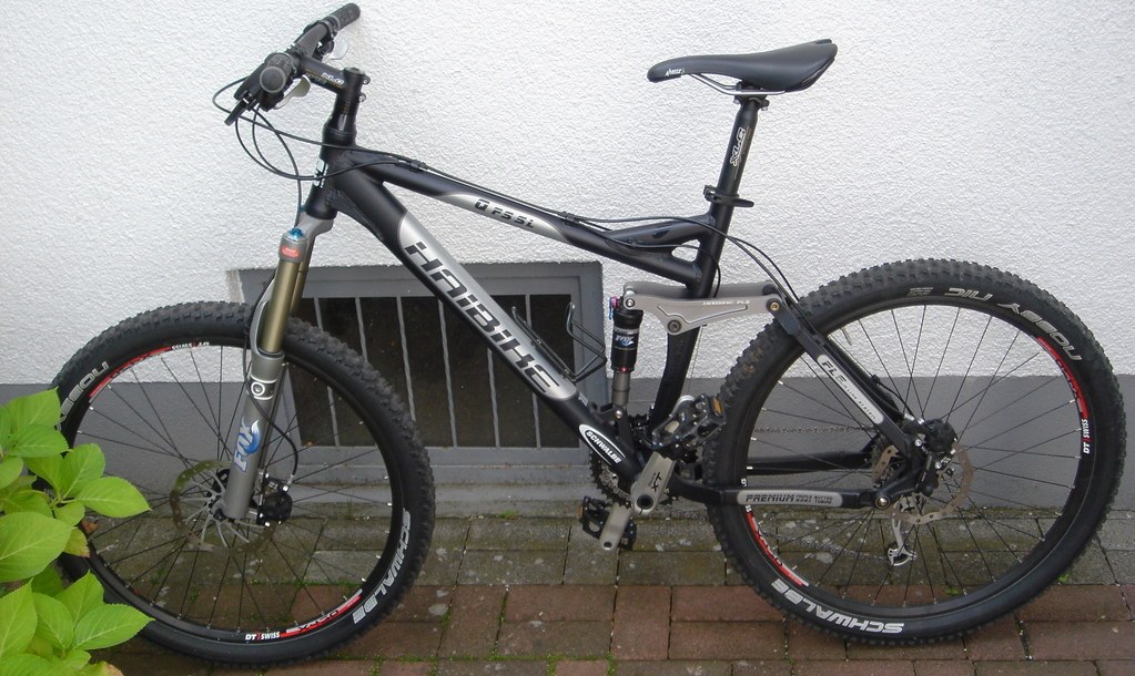

quiros Napisano 16 Stycznia 2009 Napisano 16 Stycznia 2009 Hej! Przed kilkoma dniami pytalem odnosnie wyboru roweru/ramy nadajacej sie do turystyki gorskiej. Niestety ( domyslam sie, ze w nastpestwe jakiejs awarii, bowiem nie odnalazlem w smietniku ) moj watek zaginal i nie moge kontynuowac. A wiec miala byc Kona Dawg 2008, ktorej nie moglem otrzymac wcenie, jaka by mnie satysakcjonowala, a poza tym mialem zastrzezenia co do kilku elementow, z ktorych jest zbudowana. Tak wiec waybralem Haibike Q FS SL 2008. Z racji tej, ze nie wsiade na rowerprzrz najblizsze tygodnie, mam okaze popsprzedawac elementy, ktore nie sa mi potrzebne oraz wymienic te, ktore jakosciowo odstaja od sredniej.... Mam tutaj kilka watpliwosci, ale najpierw specyfikacja (wybrane elementy): 1. Przedni amortyzator Fox 32 Talas RL lockout, powietrze/olej, regulacja 100-140 mm Tylny amortyzator Fox RP 2 ProPedal, powietrze/olej 125 mm Tutaj jest raczej jasne: mysle, ze bede ujezdzal talasa chyba, ze proponujecie wrzucic cos innego w cenie nizszej badz zblizonej, ale doplata odpada !!! 2. Hamulce Magura Louise-hydrauliczne 185/160 mm DISC W tym wypadku zastanawiam sie sporo, bowiem NIE mam zadnego doswiadczenia z Magurami. Posidam przedni hamulec Shimano XT BR M755 ( 4 tloczkowy ), tylnego nie mam. Zostawic te MAgury- louise ma calkime nizle opinie, prawda? 3. Piasta przód Shimano Deore XT M 756 Disc, alu, szybkozamykacz Piasta tył Shimano Deore XT M 756 Disc, szybkozamykacz Szprychy DT Niro czarne 2,0 mm Obręcze DT Swiss X 430 Disc, alu W tym wypadku mam zamiar sprzedac kolo przednie, bowiem mam kolko na: Alex FD16+piasta novatec, ktore jest w swietnym stanie. Co zrobic jednak z tylnym kolem? Piszecie, ze piasty XT `2008 sa liche. Sprzedac wiec kolko? Jesli tak, to jaka cene wolac za cos takiego? To by bylo na tyle. Nie mam zamiaru nic doplacac. Dziekuje za wszelkie sugestie i podaje link do plenej specyfikacji : http://tinyurl.com/8e8nd6 Pozdrawiam! Ps. zdjecie roweru nie jest moje, wrzucam dla podgladu wylacznie

Schwefel Napisano 17 Stycznia 2009 Napisano 17 Stycznia 2009 Akurat przednią piastę XT to ja bym zostawił, bo tam się nie ma bardzo co popsuć o ile będziesz pamiętał i jej serwisie. W tylnych XT padały bębenki, więc można by ją wymienić. Co do Talasa to ja bym pojeździł rok i dopiero sprzedał, bo serwis tego amora jest kosmicznie drogi. Tu masz cennik -> http://www.cult-bikes.com/FoxServiceCenter.htm A na co zmienić? Np na Revelationa 426 Air-Uturn albo jakiegoś Foxa bez systemu Talas.

tobo Napisano 17 Stycznia 2009 Napisano 17 Stycznia 2009 talas.... wg mnie (zmieniłem zdanie po przemyśleniu tego i owego) moźna na nim jeździć równie bezproblemowo jak na pozostałych foxach - nie widzę powodu by ruszać komorę azotową tego widelca. podobnie jak w amortyzatorach tylnych powietrznych wnętrzności takiego amora odpowiedzialne za pracę tłumienia (a w przypadku przeniego widelca foxa takźe zawartość komory powietrznej) są odizolowane od bezpośredniego działania czynników zewnętrznych. o ile jeszcze brud ma jakieś tam moźliwości zapaskudzenia komory tłumienia przez zbieranie uszczelkami np błota to w goleni z komorą powietrzną (i systemem talas odpowiedzialnym za redukcję skoku - a serwis tejźe komory jest najdroźszą częścią serwisu) znajduje się niewielka ilośc oleju która nie płynie przez bebechy komory powietrznej (spręzyny). tak więc "środowisko" systmu talas jest dosyć "sterylne". myślę, że dopóki komora powietrzna jako taka jest szczelna to tejźe zawartości goleni zupełnie nie trzeba ruszać - nawet dłuzej niź sugerowany powyżej rok. inna sprawa to wzmianki o awaryjności talasa no i (jak czytałem) ciut gorszej czułości niź jego bracia float i vanilla (więcej uszczelek). te dwie rzeczy rozważyłbym przy tym widelcu i jeśli miałbym wątpliwości to sprzedałbym go ale raczej jako całkiem nowy.
quiros Napisano 17 Stycznia 2009 Autor Napisano 17 Stycznia 2009 inna sprawa to wzmianki o awaryjności talasa no i (jak czytałem) ciut gorszej czułości niź jego bracia float i vanilla (więcej uszczelek). te dwie rzeczy rozważyłbym przy tym widelcu i jeśli miałbym wątpliwości to sprzedałbym go ale raczej jako całkiem nowy. dokladnie. Oczywiscie fajnie byloby potestowac jakis czs ten amorek, po czym sprzedac, ale problem plega na tym, ,ze trace troche kasy na takiej zabawie. Zostane przy tym Talasie ( znajac mnie, te 3 lata na nim pojezdze ) i ewentualnie na foru bedzie dziel sie spostrzezenaimi odnosnie tego amorka. Poza tym serwis talasa mozna robic samemu, jak Tobo napisal, komory azotowej ruszac nie musze. Cena serwisu jaka jest, taka jest. Widze, ze w Niemczech i Austrii jest podobna ( 100euro), wiec przynajmnije w tej dziedzinie nie odstaja bardzo od nas ( a to cekawe, poniewaz moj tatko za przeglad gwarancyjny uta zaplacil 2x mniej za granica, zachodznia of course- ot taka mala uwaga co do cen uslug w naszym kraju ). Ewentualnie zwroce baczniejsza uwage na pielegnacje amorka ( a przeciez to przyjemnosc bawic sie przy rowerze, prawda? ), troche brunoxa etc. Co do kola przedniego, to sytuacja wyglada tak, ze mam juz kolko, z ktorego jestem zadowolony, na maszynowym novatecu, a wiadomo, ze sprzedajac nowa czesc zsyakm najwiecej kasy w tym wypadku. Mnie nie robi roznicy czy jezdze na XT, CHRIS KING itd - moje czesci pokrywa zwykle warstwa kurzu oraz blota i z reguly nic nie widac . Zreszta w moim aktualnym rowerze od 3 lat mam piaste rm40 na tyle, ktora juz przzyla wypady sakwiarskie oraz blota i wody w Beskidach i jeszcze zyje, wiec w zasadnie nie wim czym sie martwie - przeciez teraz mam XT !!! Jak juz pisalem, nie mam ochoty wkladac ani zlotowki ( w sprzet )w ten rower w ciagu kolejnych 2 lat. Faktem jest, ze sa tutaj zamontowane czesci, ktorych nazwy nie mowia zbyt wiele ( mostek, kierownica), ale ja nie zwracam uwagi na cos takiego ( byleby bylo pewne i bezpieczne, a ufam firmie, ze obok osprztu XT oraz 2 foxow na pokladzie, nie instaluje jakiegos szajsu ). Totez w tym rowerze nie ebdzie zadnych eastonow, WCS-ow itp A jak sie bedzie sprawowac zawieszenie? Jestem ze Slaska i wszyscy zainteresowani beda mogli zobaczyc jak funkcjonuja i wygladaja nonamowe ramy Dzieki za komentarze! Milego weekendu, JAcek
