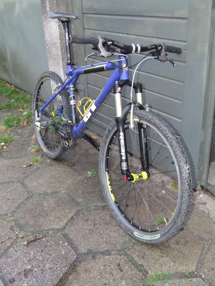

kello Napisano 6 Października 2009 Napisano 6 Października 2009 To rozpiska nowej wersji Zaskara Rama : GT Zaskar 2006 M Widelec: RS Reba SL 08 Stery: FSA Mostek: Ritchey WCS 100mm Kierownica: Gięta GT / prosta Tioga Taskforce XC Sztyca: Race Face Deus XC 27.2 400mm Siodło: SKN Pro Chwyty: Accent Lite Klamki: Avid SD7 Manetki: Deore Hamulce: Sram 7.0 + wkladki clark's czarne Koła: Mavic Crossride 03 Dętki: Kenda Ultralight Opaski: Geax Opony: Continental Explorer Pro / Schwalbe Fast Fred Kaseta: LX 11-32 Łańcuch: HG 73 Korba: Truvativ Firex ISIS Suport: Truvativ Giga Pipe Przerzutki P/T: LX Linki i pancerze: Jagwire Koszyk: Author alu zółty Zacisk: GT Zaciski kół: Dartmoor Bolt-On Pedały: Time Roc Atac W zależności od konfiguracji waży 10,5-11kg. Z prostą kierownicą i FF nadaje się doskonale na asfalty i szutry i mniej trudny teren. Znakomicie przyspiesza, swietnie utrzymuje predkosc, ale jest malo komfortowy i w trudnym terenie prowadzi sie ze wzgledu na prosta kierownice kiepsko a FF nie daja zadnego marginesu bledu i w blocie poddaja sie. Druga konfiguracja na gietej kierze i oponach conti nadaje sie do wszystkiego Mozna na niej robic prawie to samo, co na moim I-drivie Gieta kiera poprawia kierowanie w lesie a opony sa szersze, maja wiekszy bieznik. Konwersja jednej wersji na druga trwa 15 minut przed garazem lacznie z wyregulowaniem klameczek i manetek Chwyty Accenta znakomicie i latwo daja sie zdejmowac co ulatwia konwersje. I-drivem fajnie sie jezdzi po lesie, ale tylko jesli mi niespieszno. Zaskar potrafi teraz wszystko Wiem, ze rozpiska czesci moze wydawac sie archaiczna patrzac np. na hamulce, korbe, przerzutki, kola... ale chcialem zlozyc rower maksymalnie prosty ze sprawdzonych czesci, do ktorych mam sentyment. Nie chodzilo o maksymalnie niska wage, tylko na uproszczenie konstrukcji czyli brak hydrauliki i innych skomplikowanych rzeczy i maksymalna radoche z jazdy. Jedyna nowa czescia jest Reba ale... ale jest to prawie oldskulowa wersja pod vłki więc moze byc
grindz0ne Napisano 8 Października 2009 Napisano 8 Października 2009 Dziwnie z tą sztycą wysuniętą wygląda ten rower :-) co to rama 18stka ??
miku Napisano 8 Października 2009 Napisano 8 Października 2009 Kello ile pokazuje na wadze twój i-drive? Pytam z czystej ciekawości. Mój przy rozmiarze S ma jakieś 14,5 kg.
kello Napisano 8 Października 2009 Napisano 8 Października 2009 Rama 18" M. Moim zdaniem wyglada calkiem normalnie Mam 182cm wzrostu i zawsze lubilem krotsze i nizsze ramy. A co do i-drive'a to nie powiem ci bo nie wazylem i chyba nie zamierzam bo bym sie przestraszyl. Celuje w 15kg. Sam bomber kosztuje prawie 2400gram.
grindz0ne Napisano 8 Października 2009 Napisano 8 Października 2009 Ja mam rower z ramą 21 cali 180cm wzrostu i przejechałem już 2500km na nim i też nie narzekam na brak wygody. Ciekaw jestem w jakiej pozycji jeździsz na nim i ile zrobisz max dzienny dystans...
kello Napisano 8 Października 2009 Napisano 8 Października 2009 Jezdzilem na nim poprzednio z mostkiem 80mm i gieta kiera o duzym wzniosie 720cm, pozniej 620 o malym i jezdzilem na XC i maratonach. Uczestniczylem rowniez w Harpaganach i dluzszych wycieczkach. Najdluzszy dobowy przelot to 150km i bez narzekania na bol plecow. Teraz jezdze mostek 100mm i gieta kiera wezsza i o nizszym wzniosie. Priorytetem jest zwinnosc na lesnych szlakach. Zawsze lubilem krotsze ramy, ktore sa zwinniejsze i sa nizsze, przez co nie ma obaw ze w trudnym terenie zachaczy sie o cenne rzeczy gorna rura. Mysle ze max dystans nie zalezy od pozycji tylko od wytrenowania. Gdyby bylo mi niewygodnie, to bym tak nie jezdzil. Proste. Jezdzilem rowniez na Zaskarze o rozmiar wiekszym i duzej roznicy nie odczulem. Na swoim Zaskarze w konfigu 80/gieta przejezdzilem okolo 10 000km, w konfigu 100/gieta 20 Ale czuje, ze jest podobnie, tylko na podjazdach lepiej bedzie. Wlasnie ide sie przejechac Mam jeszcze konfig 100/prosta ale to wybitnie na latwy teren. W trudniejszym nie potrafie na tym normalnie jezdzic i jazda nie jest wtedy przyjemnoscia a walka ze sterownoscia, nie mam po prostu pelnej kontroli nad rowerem. Nadmienie, ze ze 3 lata temu przed tym jak mialem Zaskara jezdzilem na Scott Aspen 17" z mostkiem 40mm i kiera gieta 720 i to byl fajowy zestaw Na nim rowniez jezdzilem w zawodach XC, dla przyjemnosci po lesie, jednego Harpa tez zaliczyl... pozniej zmienilem mostek na 80 i juz nie bylo tak fajnie Wszystko zalezy od preferencji, ja nie mowie ze ramy duze sa zle, tylko sa zle dla mnie i mojego stylu jazdy Jezdze dosc bardzo agresywnie i lubie krete szlaki, strome, krete zjazdy i takie mniejsze ramy i krotsze mostki, giete kiery mi odpowiadaja, jak juz mowilem na prostych kierach brak mi kierownosci. Mialem kiedys przed Scottem Schauffa w rozmiarze krowy i w terenie byla tragedia.
