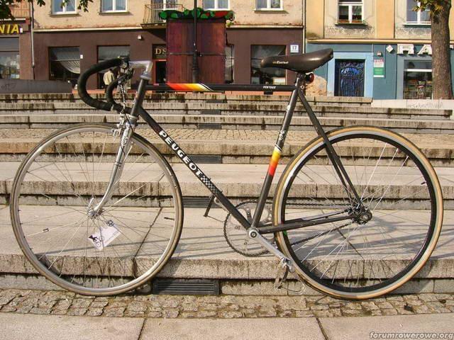

gelo Napisano 8 Grudnia 2008 Napisano 8 Grudnia 2008 haj grabarz ramka z allegro - po za usunieciem lakieru z tylniego trojkata nic z nią nie robiłem - lakier jest taki jaki był w momencie kupna na pewno z czasem nad tym poracuje bo ostre wciaga mnie coraz bardziej ps. hamulec mam własnie od ciebie wiec masz swój wkład w budowe pozd.
mauzer Napisano 9 Grudnia 2008 Napisano 9 Grudnia 2008 teraz zmienilem przednie kolo na mirage/mavic sup stozek, korbe na ultegre i pedaly na plastiki bo pekl mi stalowy nosek jeszcze zime przejezdze na starych oponach, pozniej zafirki kupie i moze przytne kiere na bycze
Mod Team IvanMTB Napisano 9 Grudnia 2008 Autor Mod Team Napisano 9 Grudnia 2008 Klaniam, Nie obcinaj! Z baranem swietnie wyglada Szkoda by bylo zeszpecic klasyczny wyglad... OSTRO! I.
travisb Napisano 15 Grudnia 2008 Napisano 15 Grudnia 2008 Klaniam,Nie obcinaj! Z baranem swietnie wyglada Szkoda by bylo zeszpecic klasyczny wyglad... OSTRO! I. Dokładnie! Z barankiem jest OK Jedynie siodełko bym wymienił na bardziej filigranowe, pasujące do cienkich rurek ramy ... A u mnie w Huraganie UPDATE: 1. Rzecz najważniejsza - znaczek (wyłapany na allegro za 10 ziko) 2. Zmiana opon ze slicków na bardziej nadające się do jazdy zimą. 3. Korki w kierownicy. 4. Element o charakterze wizualno-maskującym - kostka (bajerna nakrętka na wentyl za 3 ziko) nałożona na za długą (nie chce mi się skracać ) śrubę hamulca. 5. Rozwiązany problem z ocieraniem noskami o przenie koło w czasie ostrych skrętów. Poprostu obciąłem z obu stron mocowanie noska do geja i przykręciłem od wewnętrznej strony, dajac dwie nakrętki jako podkładki dystansowe. Patent sprawdza się idealnie w czasie jazdy. Odległość nosek-opona w granicach 1 mm Niestety, pojawił się i minus ... Pęknięcie lakieru na mufie suportu. Kiedy kupowałem tą ramę pęknięcie już było. Ale po usunięciu lakieru, na gołej stali nie było go. Więc chyba nowa rysa nie wróży niczego złego. Oby ... Całość obecnie prezentuje się tak: AJ LOW MAJ BAJK
Schwefel Napisano 15 Grudnia 2008 Napisano 15 Grudnia 2008 Źle wygląda to pęknięcie ale bike bardzo ładnie odpicowany.
Grabarz Napisano 15 Grudnia 2008 Napisano 15 Grudnia 2008 Ja również nie chciał bym być złym prorokiem, ale wydaje mi się, że możesz zacząc rozglądać się za nową ramą. Jak dla mnie, to puściły luty. Na gołej ramie nie widać, ale gdy materiał zaczyna pracować, to szczelina się rozchyla i lakier nad nią pęka. Moją opinię na temat roweru znasz
mathe Napisano 15 Grudnia 2008 Napisano 15 Grudnia 2008 Na zdrowy rozsądek to właśnie tak to wygląda jak napisał Grabi. Ale jak wiadomo zdrowy rozsądek często niewiele ma wspólnego ze zdrowiem i rozsądkiem. (to jest uwaga skierowana do "zdrowego rozsądku"a nie do Ciebie Grabarzu). Dla tego też polecałbym skonsultować problem z jakimś Orłowskim czy innym Kondejem. Może skończy się na lutowaniu i malowaniu nie złomowaniu... PS. tak czy owak łączę się w żalu i kibicuję w rozwiązywaniu problemu.
KAZUMI Napisano 15 Grudnia 2008 Napisano 15 Grudnia 2008 Ojojojjjj wygląda to nieciekawie ale może można to zaborować ale pewnie bez ponownego malowanie się nie skończy :D
travisb Napisano 16 Grudnia 2008 Napisano 16 Grudnia 2008 Hmm... wydaje się, że skoro wcześniej pęknięcie było a pod warstwą lakieru nie było go, to chyba nie jest tak źle - pęka tylko lakier pod wpływem 'pracy materiału'. W końcu to stal i jak mi kiedyś powiedział Grabarz to normalne, że jest trochę elastyczna. Jeszcze w trakcie składania OK, przed piaskowaniem i malowaniem. zastanawiałem się, czy poprostu nie potraktować mufy w jednym miejscu spawem. Takim zwyczajnym, z zewnątrz, oszlifowanym, żeby się chamsko nie rzucał w oczy, dla wzmocnienia tego krytycznego punktu. Bo oddawać ramę do czarodzieja Kondeja raczej nie oddam - chyba musiałbym zaciągnąć kredyt ;] Dobra OT się zrobił więc finito. Pożyjemy - zobaczymy
Mod Team IvanMTB Napisano 16 Grudnia 2008 Autor Mod Team Napisano 16 Grudnia 2008 Klaniam, Oftop-nieoftop ale nawet nie probuj wyglaszac takich herezji jak spawanie ramy na mufach. To nie jest kanaliza ktora mozna poprostu poleciec migomatem Dowiedz sie chociaz u Kondeja ile by kosztowalo przelutowanie mufy, a potem panikuj w sprawie pieniedzy... OSTRO! I.
mauzer Napisano 21 Grudnia 2008 Napisano 21 Grudnia 2008 Dokładnie! Z barankiem jest OK Jedynie siodełko bym wymienił na bardziej filigranowe, pasujące do cienkich rurek ramy ... (...) siodlo to SE Turbo, klasyk - nie ma tu niczego do wymieniania a bycze sam masz i odradzasz ;p na wiosne bede ciac chyba bo mi sie znudzila ta kiera a dolnego chwytu praktycznie nie uzywam jezdzac po miescie, do tego na przelozeniu 3.125...
travisb Napisano 22 Grudnia 2008 Napisano 22 Grudnia 2008 siodlo to SE Turbo, klasyk - nie ma tu niczego do wymieniania a bycze sam masz i odradzasz ;p na wiosne bede ciac chyba bo mi sie znudzila ta kiera a dolnego chwytu praktycznie nie uzywam jezdzac po miescie, do tego na przelozeniu 3.125... Gdzie odradzam? Bycze świetnie się spisują w moim OK. Ale faktycznie - z Twoim przełożeniem dolny chwyt mało wygodny.
