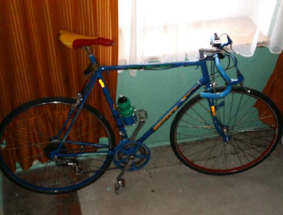

MtbMaciej Napisano 5 Lipca 2007 Napisano 5 Lipca 2007 Stare szosówki częśto mają części wg innych standartów (inny rozstaw tylnego widelca, suport ITA, stery nakręcane 1", itd.).Zmiana części byłaby droga i częśto musiałbyś wymienić wiele części na raz, jeśli ogóle zmiana byłaby możliwa. Kup coś gotowego z Allegro. Wśród używek w cenie ~2500 zł wybór jest ogromny. Racja Ja Mam Starszą szosę I Nie mogę do niej Wstawić Hamulców Shimano Deore Ani nic z tej Półki Echh..
