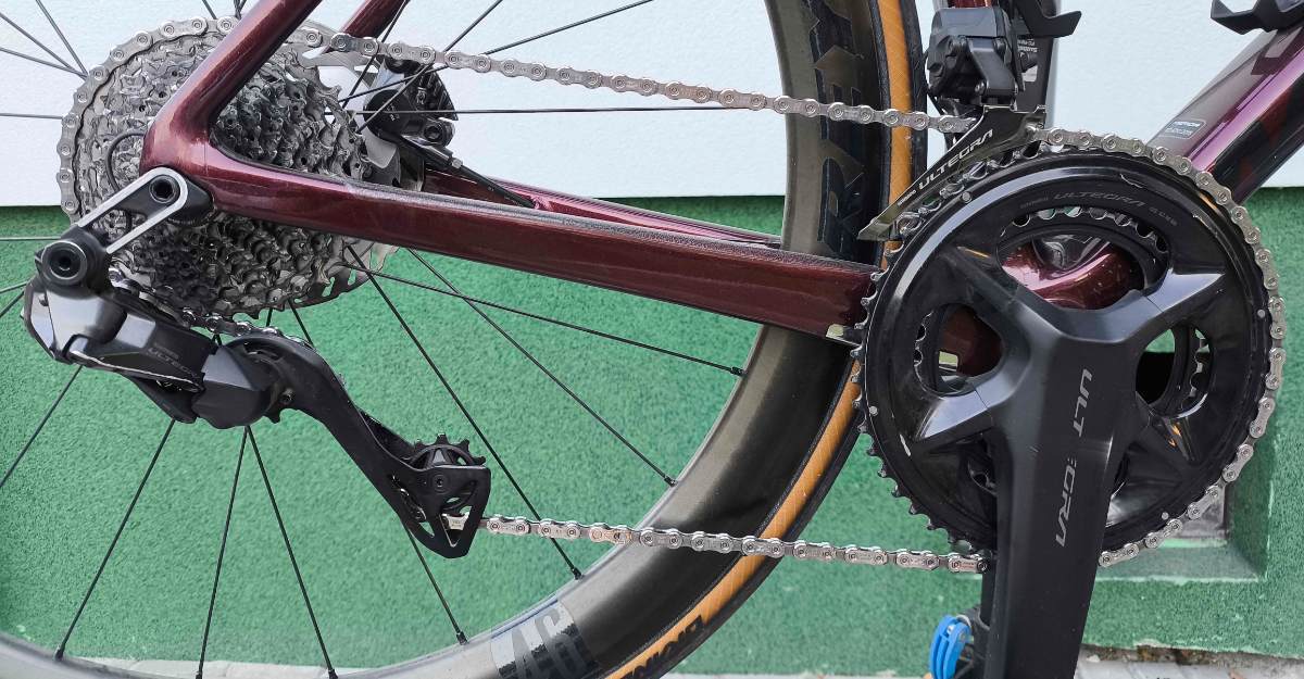

Siema . Stary łańcuch wydawał mi się za długi więc nowy skróciłem o 1 ogniwo. Teraz znowu wydaje mi się że jest za krótki ... Czy jest za krótki i muszę kupić nowy ?

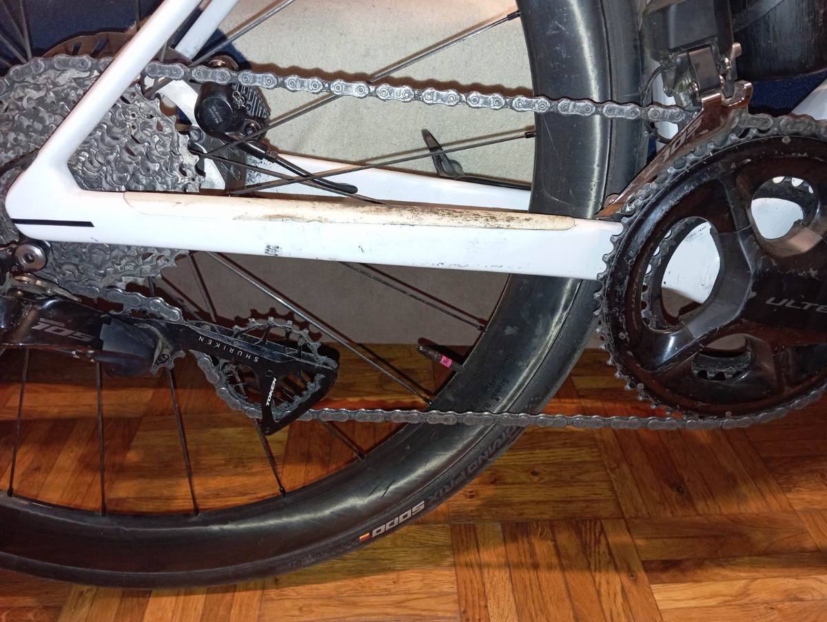

U mnie to wygląda całkiem podobnie, jeździ bez problemów. Długość ustalana metodą:
Załóż łańcuch na:
  • największą tarczę z przodu,
  • największą zębatkę kasety.
  • Nie prowadź łańcucha przez tylną przerzutkę.
  • Napnij łańcuch tak, aby oba końce się zetknęły.
  • Do otrzymanej długości dodaj 2 pełne ogniwa (czyli 1 cal, jedno ogniwo wewnętrzne + jedno zewnętrzne).
