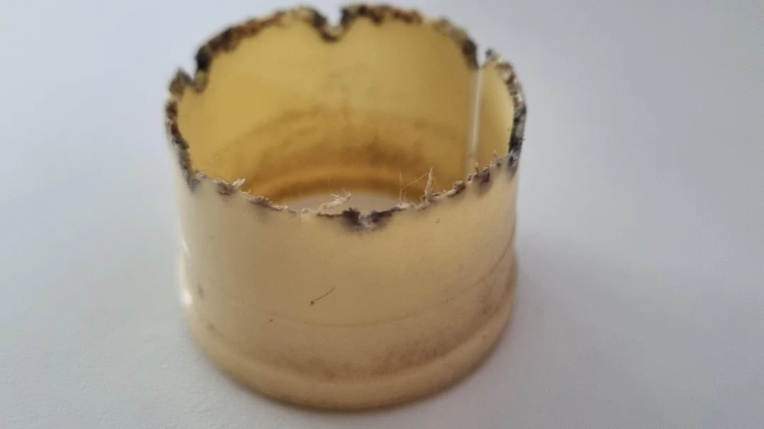

Nowość na obecny rok, OneUp V 3.1. Wersja V3, reklamowana jako "most reliable dropper post" okazała się nie taka "reliable". Jak wyszło z czasem sztyca ma wadę konstrukcyjną; główny ślizg:
V3quickgrease-3_1024x1024.jpg?v=17042375
jak wyszło, wykonany jest ze zbyt miękkiego materiału i z czasem (nie tak długim) piny go po prostu niszczą:
oneuup-v3-dropper-post-upper-bushing-dam
Dwa lata zajęło inżynierom z OneUp rozwiązanie tego problemu, i oto jest, nowa wersja V3.1 z krótszym ślizgiem i metalową tulejką, mającą zapobiegać niszczeniu ślizgu:
