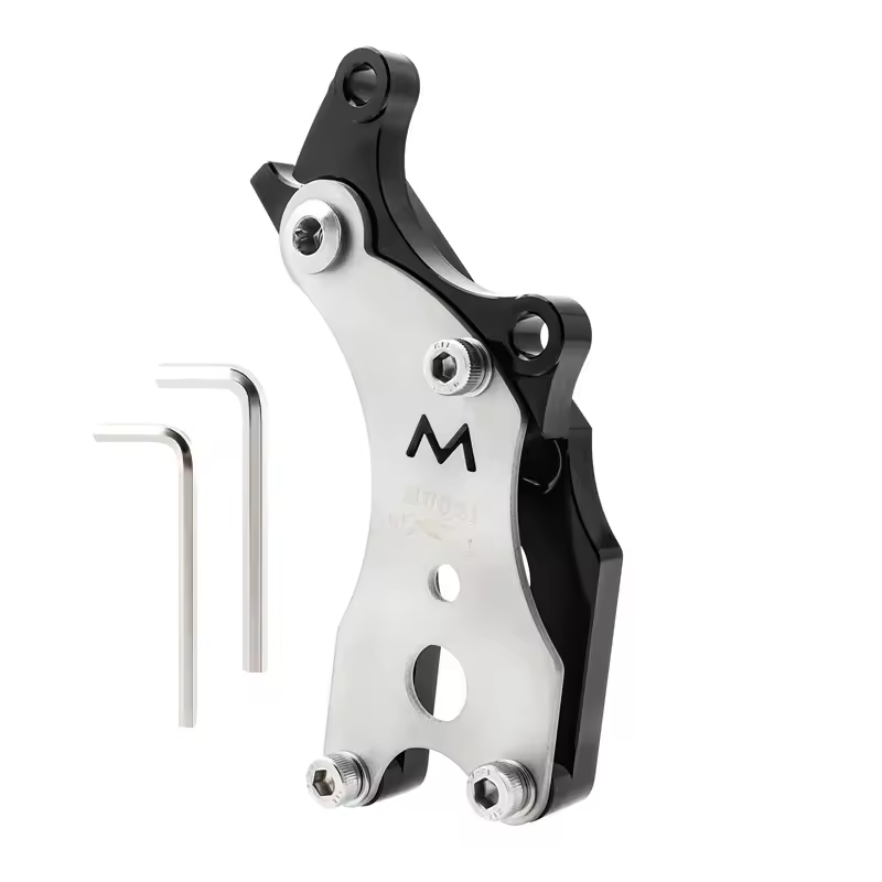

siema, chciałbym zamontować do ramy bez mocowania na zacisk tarczowy adapter, który umożliwi zamontowanie tylniego hamulca tarczowego, patrzyłem na aliexpress na takie adaptery i pojawiło mi się pytanie czy jest to bezpieczne? jak patrzyłem na opinie innych z różnych stron, zdania są podzielone.S3901ee9f88174b608094c3fd725d2aa7S.jpg_9
Napisano (edytowane)
do górala którego przerobiłem pod dirta, marka jakaś indiana x-pulser  2.7, bez tylniego mocowania na zacisk tarczowy
Edytowane przez kat14074.
Mam taki adapter w crossie. Dodatkowo go przykręciłem do ramy wykorzystując istniejące otwory. Jeżeli chcesz go zamocować tylko tak jak sugeruje producent, to nie będzie mocno trzymało. Dodatkowo oś QR ściska cały zacisk. Żeby wyciągnąć koło muszę zdjąć całą ośkę qr
