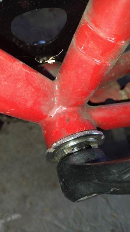

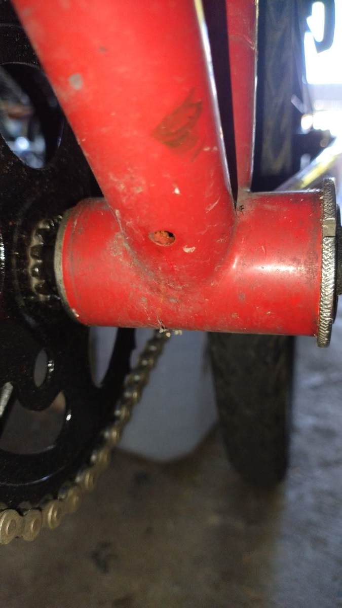

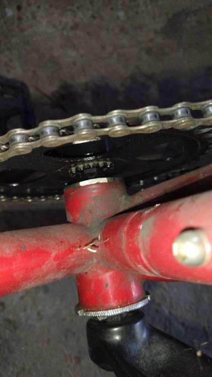

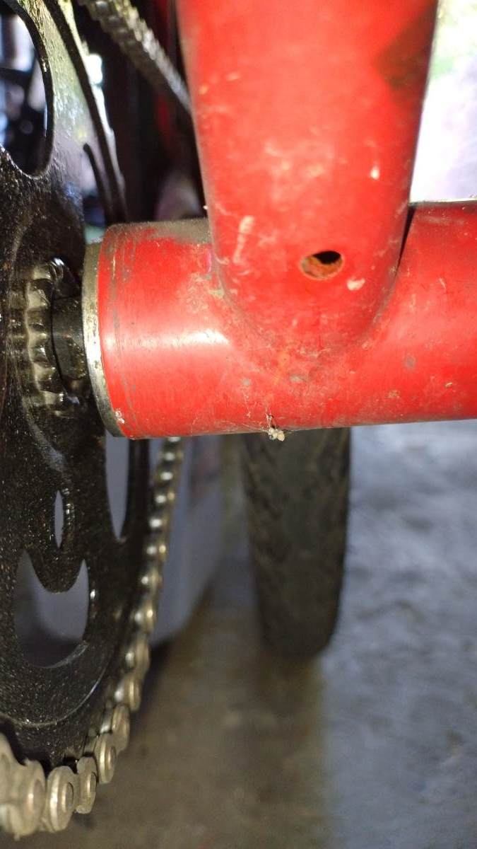

czy na fotach jest suport "starego typu" z wkręcanymi miskami czy może jeszcze starszy z wbijanymi miskami ?
Rozbierałem go rok temu, ale już nie pamiętam. Wydaje mi się i z tego co widzę po ofertach i elementach:
https://allegro.pl/oferta/komplet-misek-suportu-neco-bsa-wkrecane-stary-typ-15961171308
że raczej są to wkręcane miski.
Mufa średnicy zewn 40 mm i długości 68 mm. Rower retro cross z ok 2006 roku:
https://kolo.cz/clanek/author-prime-2006
na co optymalnie zmienić aktualne rozwiązanie ?
wkręcany standardowy wkład na kwadrat ? tani, bezawaryjny, bezobsługowy, w miarę lekki bez kosmicznych technologii bo wkład ok 300g i 1 rzędowa korba miranda 38z to ok 690g , a korba zintegrowana 38z to też okolica 600 g ! ;  duża ok 15 mm tolerancja linii łańcucha, ale kłopotliwa bo regulowana poprzez wymianę suportu ; kłopotliwy demontaż z ramy po wielu latach
3
wkręcany z łożyskami na zewnątrz suportu i zintegrowaną korbą z aliexpress lub markowa używka, nowe absurdalnie drogie ! możliwość łatwej regulacji linii łańcucha plastikowymi podkładkami, ale zdaje się w małej tolerancji kilku mm ??
4
wkręcany z łożyskami na wewnątrz suportu  i zintegrowaną korbą z aliexpress lub markowa używka, nowe absurdalnie drogie ! możliwość łatwej regulacji linii łańcucha plastikowymi podkładkami, ale zdaje się w małej tolerancji kilku mm ??
jeśli jednak miski są wbijane to który wybrać ?
5
Standardowy na kwadrat, który ma "WBIJANE" miski:
https://allegro.pl/oferta/suport-wbijany-sunrace-bbs08-38x127-mm-gazelle-16586627644
jakoś nie widzę tego, bo ustalenie poprzeczne realizowane tylko przez wątpliwy wcisk
6
współczesny press fit:
https://allegro.pl/oferta/wklad-suportu-shimano-sm-bb71-41b-pressfit-szosa-shimano-17662143086
ale długość mufy z tego co widzę 86,5 mm
Podsumowując mocowanie na kwadrat DEBILNE, skoro wielowypust był już od dawna potocznie stosowany w innych urządzeniach. O klinach nie wspomnę.
Ten czerwony rower ma suport wkręcany BSA. I w związku z tym wszelki miski wbijane czy press-fity odpadają. Do tego roweru założysz najbardziej chyba popularny typ suportu z miskami wkręcanymi lub kompaktowy dla mufy 68mm. Nie lubisz kwadratów, to możesz wybrać Octalink, ISIS, MegaExo, Hollowtech itd.
