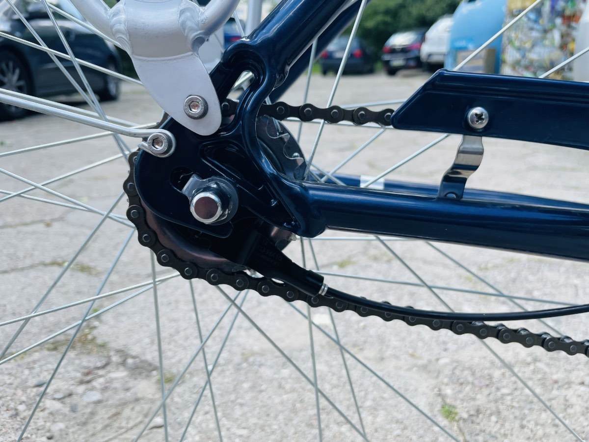

krzysztofwas Napisano 10 Sierpnia 2025 Napisano 10 Sierpnia 2025 Hej. Co zrobiłem źle? Końcówka do trzymania linki od nexusa 7 trze mi o łańcuch…? Czy coś źle złożyłem? Cytuj
raven82 Napisano 10 Sierpnia 2025 Napisano 10 Sierpnia 2025 (edytowane) no coś źle złożyłeś. Mam w prawdzie nexusa 8, ale ta czarna blaszka gdzie wchodzi pancerz ma być poziomo Edytowane 10 Sierpnia 2025 przez raven82 Cytuj
Wojcio Napisano 10 Sierpnia 2025 Napisano 10 Sierpnia 2025 Są takie elementy na osi, które zapobiegają obrotowi osi w hakach. Występują w w wielu rodzajach zależnie od kształtu haków. Ty masz je pod hak poziomy, a masz skośny. Trzeba kupić inne. To takie kolorowe podkładki z wygiętym wyrostkiem jak na obrazku Korekta - u Ciebie są srebrne. Cytuj
krzysztofwas Napisano 10 Sierpnia 2025 Autor Napisano 10 Sierpnia 2025 Spoko ogarnąłem. Można było spokojnie zrobić małą korektę po odkręceniu koła. Cytuj
