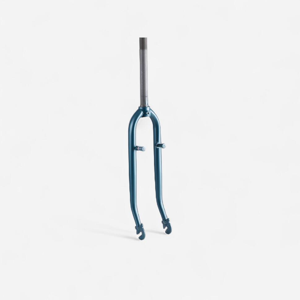

Mam taką zachciewajkę aby w swoim 30 letnim diamondback'u wymienić widły (najlepiej ahead). Jednak muszą one spełniać kilka wymagań:
- proste,
- stal,
- cantilever,
- sterówka 1cal (z gwintem lub bez ale wolałbym jednak ahead).
Wygrzebałem gdzieś w necie Soma Fork CX Straight Blade CrMo 1'' Canti Black
ale dostanie tego graniczy z cudem - gdzieś w stanach ktoś może mieć w szopie. Ale będzie chciał za to fortunę a drugą za przesyłkę.
Czy kojarzycie coś co mogło by spełnić wymagania? A może jakieś druciarstwo (w ramach rozsądku oczywiście).

Jak znajdziesz sobie widelec z gwintem, to mogę Ci przedłużyć sterówkę pod a-head. Szukaj widelców starych trekkingów, typu Centurion, Kuwahara itp. Ale z prostymi lagami będzie ciężko.
A jeszcze dopytam - pod jakie koło ten widelec?

700c, No właśnie prosty to problem. Nawet myślałem o widelcu szosowym i dospawaniu mocowań do canti ale nie wiem czy to nie za duże druciarstwo.
hmmm porównując widelce accent:
trekking:
Cytat
Max. szerokość opony: 43C
Wysokość oś-bieżnia: 408,4 mm
szosa:
Cytat
Wysokość oś-bieżnia: 385 mm
Maksymalny rozmiar opony: 700x28C
To nawet jeśli opona się zmieści na wysokość to na szerokość się nie zmieści bo obecnie mam 32C. Więc pomysł upadł.
Ok więc szukam wideł i będę się odzywał jak znajdę coś wartego uwagi.
