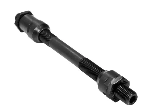

Jak rozebrałem całość to raczej śruba jest krzywa ale wolę się zapytać fachowców 🤔

Wolnobiegi mają, to do siebie, że ośki się lubią skrzywić. Wymień ośkę, przy okazji wymień kuli w piaście. Sytuacja się pewnie trochę poprawi, ale wydaję mi się, że warto też będzie sprawdzić czy koło jest proste. Jeżeli nie to konieczne będzie centrowanie. Widać, że obręcz też ma bicie. Nie wiem na ile z krzywej ośki, a na ile z tego, że jest scentrowane.

Krzywa oś nie daje efektu "pływania" wolnobiegu. Oś jest nieruchoma, więc nawet jak jest wygięta, to całe koło może się minimalnie przechylić (koło jest łożyskowane w 2 punktach na osi) ale nie będzie pływać na boki. Wolnobieg jest przykręcony do piasty koła i nie ma bezpośredniego styku z osią. Natomiast pływające wolnobiegi bardzo często się spotyka. Taki urok tych tanich i prostych urządzeń (niezbyt dokładnie wykonywanych). Nie zauważyłem, aby to miało jakiś duży wpływ na jazdę. Można spróbować wymienić wolnobieg na inny, ale nie gwarantuje to sukcesu. Jak gwint na piaście nie jest idealnie współosiowo z osią, to też wolnobieg będzie pływał przy każdym obrocie koła. No chyba, że oś jest już pęknięta i każda połówka żyje własnym życiem. Wtedy faktycznie całe koło będzie latać na boki.

Nie stawiam na szprychy, a na coś innego bo po wyciągnięciu piasty, śruba ma mały ruch, nie wiem czy da się to jakoś wycentrować czy w grę wchodzi tylko wymiana?

Jaka śruba? Oś (ta "śruba" która przechodzi przez środek piasty)? Jak masz łożyska z konusami a nie maszynowe
to pewnie luzy na łożyskach są źle skasowane. Oddaj do serwisu (bo chyba nie bardzo wiesz jak to wyregulować i nie masz kluczy do konusów) i za klika złotych ci wyregulują.
