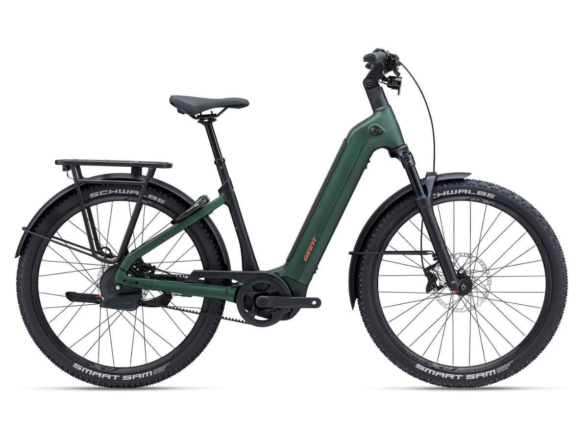

mariusznicpon Napisano 24 Maja 2025 Napisano 24 Maja 2025 (edytowane) Witam, zamówiłem 2 dwa rowery Giant Anytour X E+ 0 z ramą o niskim przekroku i poszukuję bagażnika rowerowego który stabilnie przytrzyma rowery. 1 rower waży około 30kg, i nie ma górnej rurki w ramie. Aktualnie posiadam bagażnik rowerowy BMW Pro 3.0, na 3 rowery 82725A57167 i niestety koła nie opona nie zmieściła się na szerokość, a gdyby weszła to i tak dołączone uchwyty nie obejmą ramy. Przeszukałem wstępnie znane firmy bagażników ale nic nie obejmie tak grubej ramy. Pozostaje ewentualnie montaż za ramę pod siedzeniem ale njest trochę nisko i nie wiem czy to spełni swoją funkcję, no i potrzeba chwytów które tak nisko zejdą. Czy ktoś ma jakieś pomysły? Edytowane 24 Maja 2025 przez mariusznicpon Cytuj

mariusznicpon Napisano 27 Maja 2025 Autor Napisano 27 Maja 2025 Jeżeli pasek obejmie górna część ramy w zaznaczonym miejscu ze strzałką to ok, ale zaczynam mieć wątpliwości, ponieważ przy tym nachyleniu ramienia rower nie będzie stał w pionie w uchwycie TX2. Poniżej jest plastikowa zaślepka baterii która mogła by ulec zniszczeniu więc mocowanie tam też może być problematyczne. Cytuj
Wojcio Napisano 27 Maja 2025 Napisano 27 Maja 2025 Nie przejmuj się tym pionem. Po pierwsze po powieszeniu 77kg na haku tył auta siądzie (jak nie masz pneumatyki) już nici z pionu. Po drugie siły wynikające z takiego pochylenia to nic przy siłach z hamowania (pod 1g, czyli jakby rower leżał na boku) czy oporów powietrza. Po trzecie te paski są znacznie lepsze niż szczęki i można nimi łapać karbonowe ramy (mam paski, miałem szczęki), jak klapka baterii nie jest bardzo tandetna, to też da radę - a może złapiesz wyżej - nie przymierzysz - nie dowiesz się. Nie radzę łapać za górną część sztycy (tę, co się wsuwa), ale niżej można spróbować. Wspomniany wyżej bagażnik Thule i łapanie za oponę będzie trudne z uwagi na błotnik i bagażnik. Spindera kupiła szwagierka (też dwa elektryki) i jest ok, choć rowery wozi bez baterii. Cytuj

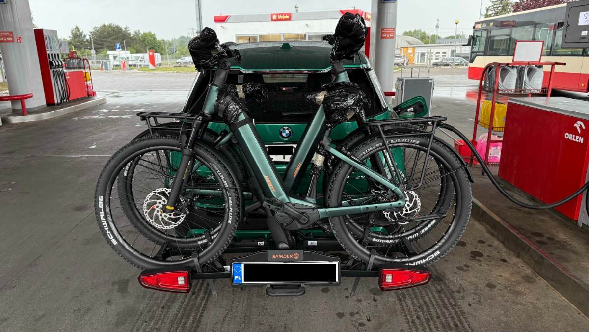

Zapp Napisano 28 Maja 2025 Napisano 28 Maja 2025 Łapię tak (plus dodatkowe paski na kołach z dołu) - za ramę z baterią: Ew. wyciągam baterię gdy pada, albo jadę daleko. Jak bliżej, to misie nie chce. Cytuj
mariusznicpon Napisano 29 Maja 2025 Autor Napisano 29 Maja 2025 Dzięki za pomoc. Ostatecznie rowery zostały przewiezione. Rower w rozmiarze M udało się zapiąć na ramę na samej górze, a L złapałem za ramę pod siedzeniem i dodatkowo oba rowery zabezpieczyłem paskiem.Następnym razem spróbuje złapać za ramę na środku tak jak na zdjęciu powyżej, Cytuj
