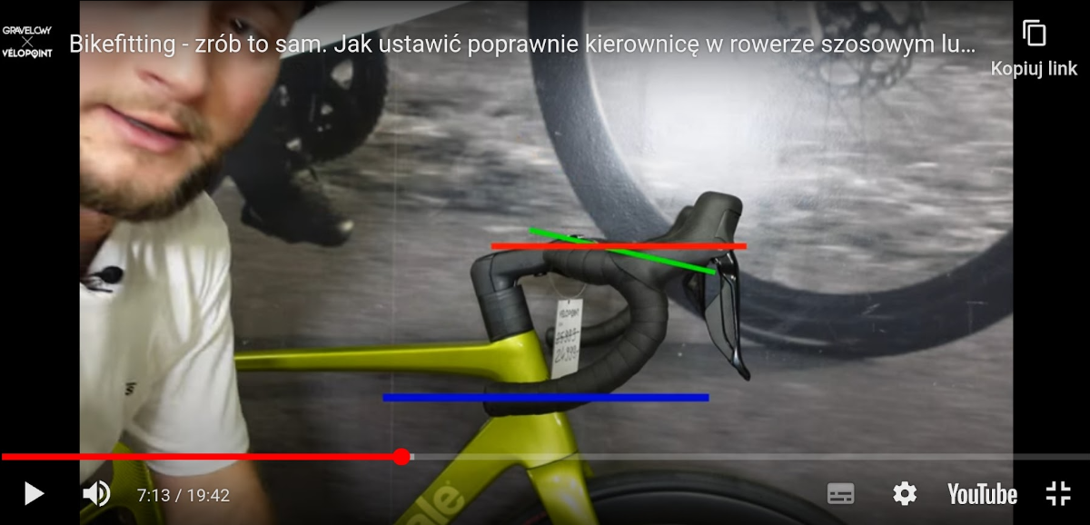

mik90 Napisano 14 Maja 2025 Napisano 14 Maja 2025 Kupiłem gravel Kellys Soot 30. Mam pytanie jak ustawić ustawienie/nachylenie kierownicy? Nie mam doświadczenia z barankiem i nie wiem jak ustawić ta kierownicę. I pytanie czy jest możliwość podniesienia kierownicy? Cytuj
Greg1 Napisano 14 Maja 2025 Napisano 14 Maja 2025 Jeśli wszystkie podkładki masz pod mostkiem to podnieść możesz tylko poprzez zmianę mostka na taki z większym wzniosem. No chyba, że masz mostek ustawiony na minus to możesz go obrócić na plus. Tu masz screen i link do ciekawego filmu jak ustawić kierownicę: https://www.youtube.com/watch?v=ppRaQX3U9h8 Cytuj
