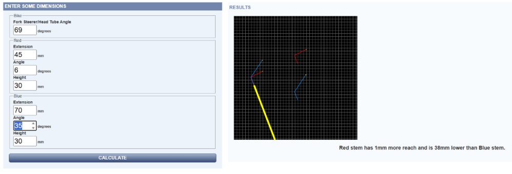

@chrismel Tam jest chyba kierownica zintegrowana z mostkiem opisana przez producenta jako 660/45, więc nawet nie wiadomo, z jakim kątem ten zintegrowany mostek, żeby sobie porównać. Bez tych danych to można sobie gdybać...

Można też mostkiem o większym kącie - ten proponowany przez @chrismel to raczej max, jakie się spotyka .
No i w końcu kombinacją nowego mostka i kierownicy, żeby to sensownie wyglądało, a nie maksymalny wznios mostka i zupełnie płaska kierownica, albo mostek małym wzniosie i kierownica podniesiona o te 70 mm...
W każdym razie, jak w tym FLY jest rzeczywiście kierownica zintegrowana z mostkiem, to każda wymiana wymaga dobrania pary nowy mostek+nowa kierownica. linki/pancerze i przewody pewnie trzeba będzie i tak wymienić, chyba że ten z wznios ma być niewielki. A wszelkiego rodzaju przedłużki i adaptery bym sobie odpuścił.
