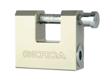

Tak długiego zabezpieczenia to raczej się nie kupi, więc zostaje zakup oddzielnie łańcucha i kłódki. W zasadzie sprawa jest prosta. Im grubszy łańcuch tym trudniejszy do przecięcia. Hartowany rekomendowany. Łańcuchy do zawiesi lub wciągników mają dobre parametry. Kłódka z klasa zabezpieczenia 4 lub więcej. Osobiście preferuję trzpieniowe, bo jest trudniejszy dostęp do przecinania, ukręcania
