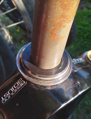

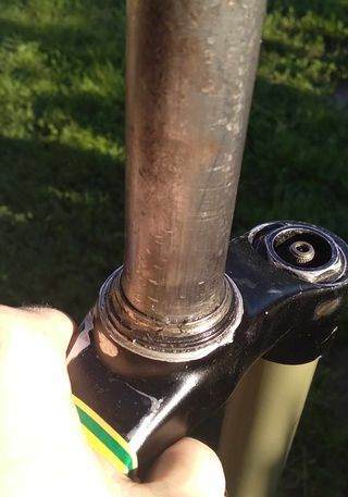

Witam, spotkałem się ostatnio z problemem z bieżnią w amortyzatorze. Mianowicie bieżnia w Bomberze 66 jest o wielkości 1 1/2 cala, natomiast w Duroluxie 1 1/8 cala. Czy jest możliwość wbicia do Bombera bieżni z Duroluxa? Ten rocznik Bombera wychodził tylko z 1 1/2 więc nie wiem czy taka zmiana nie będzie miała wpływu na wytrzymałość. durolux.jpg.820954f5cfafa6fa2be45b7e9bde1421.jpgbomber.jpg.8df54135a385fc86e66de795c1313b13.jpg

Mi wygląda na to ,że w obu amortyzatorach jest ten sam rozmiar  rury sterowej.   Różnica  jest tylko taka ,że w Bomberze jest bieżnia adapter na 1 1/2 cala. Zmierz suwmiarką obie sterówki .

@novis to sprawę masz bardzo prostą. Wybijasz  bieżnię z Bombera i możesz przełożyć tą ze starego amortyzatora.
