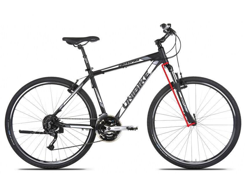

Najpierw zmierz wysokość od początku korony widelca do osi koła by poznać wysokość widelca, której musisz szukać (na grafice uwidoczniłem Ci ten parametr).
Potem coś Ci znajdziemy :) Masz tam stery ahead i główkę 1 i 1/8 cala? Hamulce v-brake?

XLC z ostatniego linku byłby najbardziej zbliżony do geometrii twojego obecnego widelca, bo ma 46cm wysokości oś-korona. Swoją drogą na pewno dobrze pomierzyłeś wymiar o który Cię prosiłem, bo jest to dość istotny parametr? Pytanie czy XLC podpasuje Ci kolorystycznie? Jest tylko srebro i biel.
