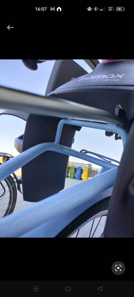

Witam zakupiłem ostatnio fotelik Hamax siesta z prostym pałąkiem i adapterem podsiodłowym. I o ile przy moim rowerze fotelik ma luz nad bagażnikiem o tyle przy rowerze żony jedna rurka od bagażnika ogranicza amortyzacje pałąka i moje pytanie czy to jest jakieś przeciwskazanie do używania tego fotelika w rowerze żony? Niestety bagażnik jest zespawany z rowerem.
Montowanie fotelika do roweru miejskiego, czy trekingowego to najgorsza możliwa opcja!
Tak, są przeciwwskazania.
Teoretycznie można dokupić pręty do montażu na małej ramie i może zrobi się na tyle luzu, że nie będzie kolizji z bagażnikiem.
Tak, czy inaczej nadal nie będzie dobrze.
Fotelik powinien być montowany od 8 do bodajże 12 cm nad oponą lub teoretycznie bagażnikiem, ale jeżeli jest bagażnik to chcąc uzyskać wymagany prześwit na starcie jesteśmy zmuszeni zamontować go kolejne 10 cm wyżej, co drastycznie podnosi środek ciężkości.
Podsumowując:
Na rowerze miejskim jejździ się średnio stabilnie nawet bez balastu w postaci fotelika, a Wy chcecie pogorszyć już złe właściwości jeszcze bardziej.
Nie róbcie tego.
U siebie też zdemontuj bagażnik i obniż fotelik, a żonie zmień rower na jakiś fajny lub kup przyczepkę 😛
