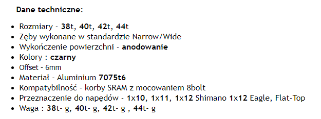

hawkeye Napisano 24 Czerwca 2024 Napisano 24 Czerwca 2024 Cześć, sporo czytałem w temacie, na pierwszy rzut oka korba AXS nie jest kompatybilna z innymi napędami ze względu na inne wymiary łańcucha Flattop. Natomiat nurtuje mnie, że już kilka razy widziałem u producentów zębatek taką kompatybilność: Chodzi o napęd 1x. Czy faktycznie zębatka korby może pasować jednocześnie do łańcucha flat top i "zwyklego"? Czy to producent zębatki wprowadza w błąd? Ew. znacie (może być chińczyk) zębatkę pod 8 śrub, typową dla łańcucha shimano 11s?

hawkeye Napisano 24 Czerwca 2024 Autor Napisano 24 Czerwca 2024 Właśnie też tego typu informacje znalazłem. Czyli wychodzi na to że producenci zębatek wprowadzają w błąd pisząc że zębatka jest kompatybilna z flattop i zwykłymi. Aż sobie z ciekawości wystosuję maila do producenta.

hawkeye Napisano 25 Czerwca 2024 Autor Napisano 25 Czerwca 2024 tak dokładnie to chodziło mi o to, że SRAM czy Shimano często twierdzą że coś nie pasuje a praktyka pokazuje inaczej. Jak dowód przyjąłem załączoną w pierwszym poście kompatybilność zębatki (producent potwierdził, że nie jest to błąd w opisie i zębatka działa na wszystkich wskazanych łańcuchach).
