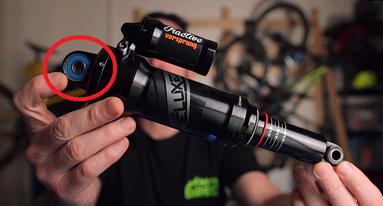

Hardware to nic innego jak tulejki montażowe, to cie nie interesuje bo używasz tych co masz teraz. Jedyne na co warto zwrócić uwagę, to czy nie masz jednego oczka z łóżyskami:
Wtedy musisz szukać dampera z takimi oczkami.

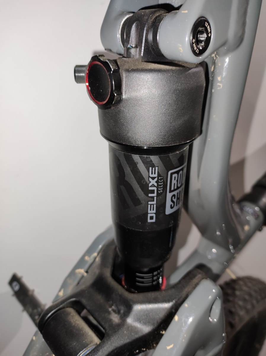

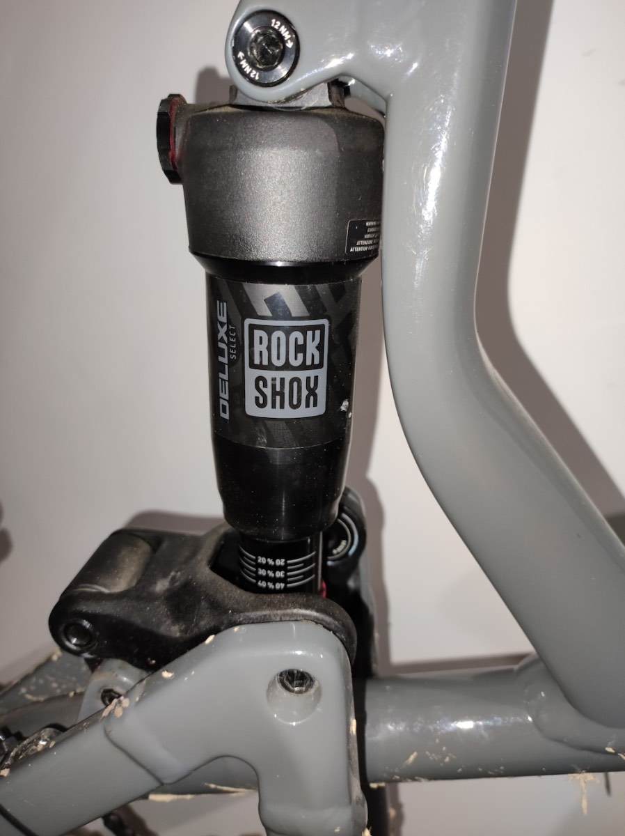

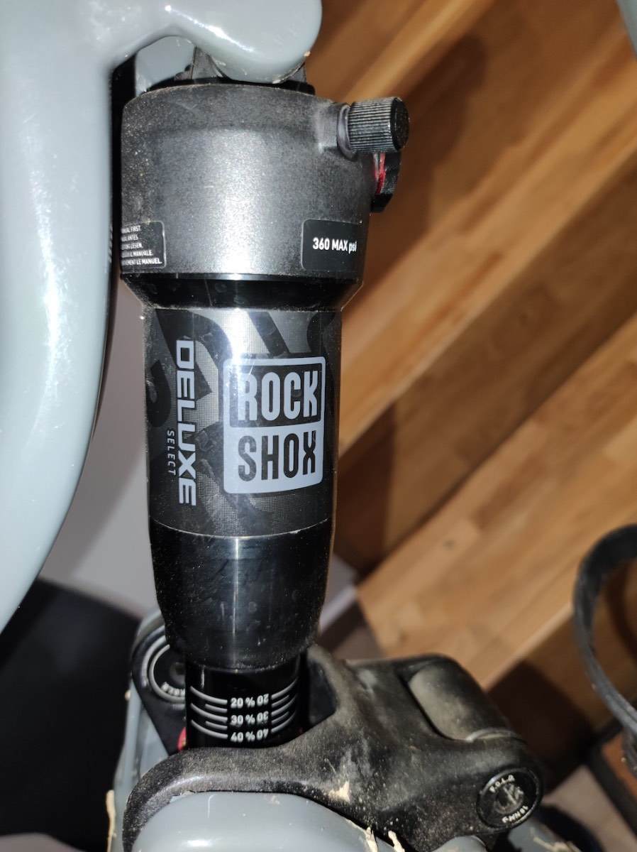

Moj damper nie ma nr seryjnego :) to pewnie OEM wstawiany tylko do fabrycznych rowerów (mam Focus'a)
Zobacz załączone foty.
Ciekawe czy do tego dampera dałoby sie jakoś chałupniczo wstawić blokade (albo całą "głowicę" z blokadą, nie wiem jak to nazwać)
