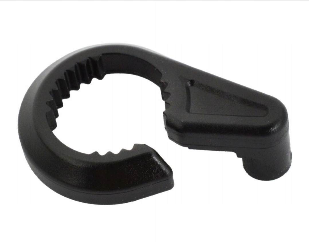

seba8121 Napisano 11 Lutego 2024 Autor Napisano 11 Lutego 2024 Tak też myślałem zrobić, powiedzcie mi jeszcze co za zadanie ma ten plastik przy dolnej śrubie od zacisku. Klika przy kreceniu, jakieś wstępne centrowanie ? Cytuj
TheJW Napisano 11 Lutego 2024 Napisano 11 Lutego 2024 (edytowane) Pewnie chodzi Ci zabezpieczenie śruby. Niby ma zabezpieczać przed odkręceniem, a w praktyce służy jedynie do...wyrzucenia. To? Jeśli używasz klucza dynamometrycznego i na śrubach jest klej do gwintów, to możesz to wywalić. Edytowane 11 Lutego 2024 przez TheJW Cytuj
