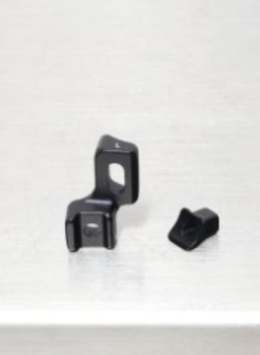

mareckiabc Napisano 11 Marca 2024 Autor Napisano 11 Marca 2024 @bogus przeszukując internet udało mi się znaleźć pare zdjęć adaptera bikeyoke. Powierzchnia, która ma przylegać do manetki jest wyprofilowana i nie wiem czy to dobrze zagra z manetką, która ma tam płaską powierzchnie. https://r2-bike.com/BIKEYOKE-Matchmaker-I-SPEC-EV-Adapter-rechts-links Cytuj
Mod Team bogus Napisano 11 Marca 2024 Mod Team Napisano 11 Marca 2024 Tak ma być. Jeśli adapter pasuje do manetek Sram to do DT również będzie ok. Pomiędzy tymi wyżłobieniami powinno wejść mocowanie manetki. 1 Cytuj
