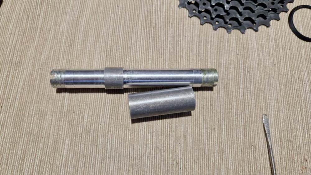

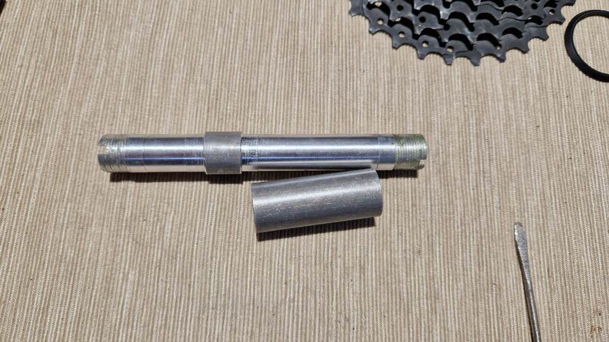

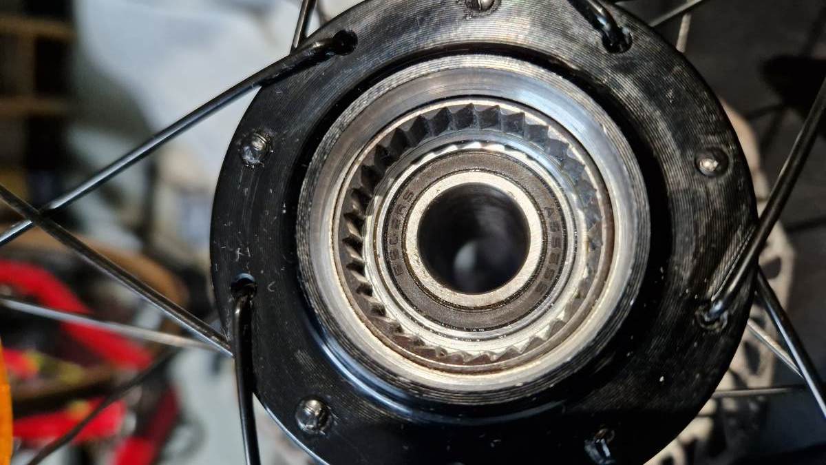

Muszę wymienić łożyska w tylnej pieście  Woom 4. Niestety nie znalazłem na niej żadnych oznaczeń z nazwą producenta poza Woom Hub Core 100x15mm.
Może ktoś podpowie jak się do nich dobrać nie uszkadzając niczego. Piasta ma po obu stronach gwintowaną ośkę, która wchodzi od strony bębenka w łożyska.

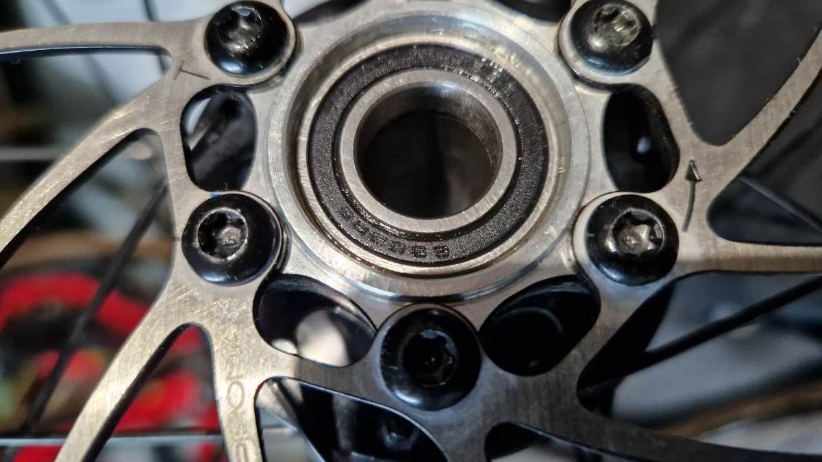

Po jej wybiciu widać łożyska Assess 6902RS między którymi znajduje się tulejka przylegająca do ich wewnętrznych bieżni
Jak to bezinwazyjnie rozebrać ??
Mi już co prawda udało się je wyciągnąć ale wierze, że są prostsze sposoby.

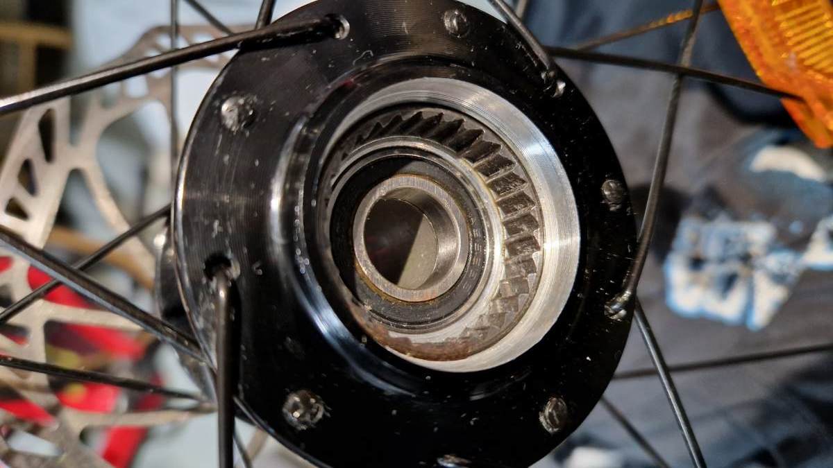

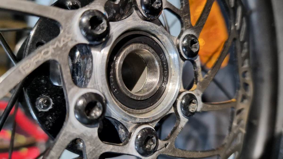

Ja od strony bębenka oparłem tulejkę na zewnętrznym pierścieniu piasty a od tarczy na wewnętrznej bieżni łożyska. Miałem nadzieję, że uda mi się w ten sposób wypchnąć wewnętrzna bieżnie łożyska do środka (od strony tarczy) która, następnie poprzez rurkę wewnątrz piasty wypchnie mi łożysko od bębenka.
Skończyło się tak, że wewnętrzna bieżnia łożyska od strony tarczy pękła, dzięki czemu udało się ją wyjąć łącznie z kulkami i tą wewnętrzną tulejką.
Dzięki temu  udało si wypchnąć łożysko od strony bębenka stosując śrubę i podkładki od strony wewnętrznej oraz tulejkę opartą na zewnętrznym korpusie piasty. Natomiast zewnętrzną bieżnię łożyska od strony tarczy wyciągnąłem stosując pierścień segera z podkładkami od wewnątrz piasty i tulejkę opartą na śrubach tarczy.
Wydaje mi się jednak że ten zabieg nie może być tak skomplikowany i jest na to prostsze rozwiązanie.

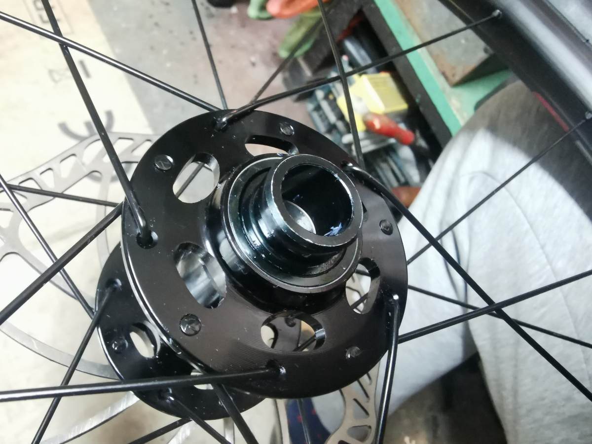

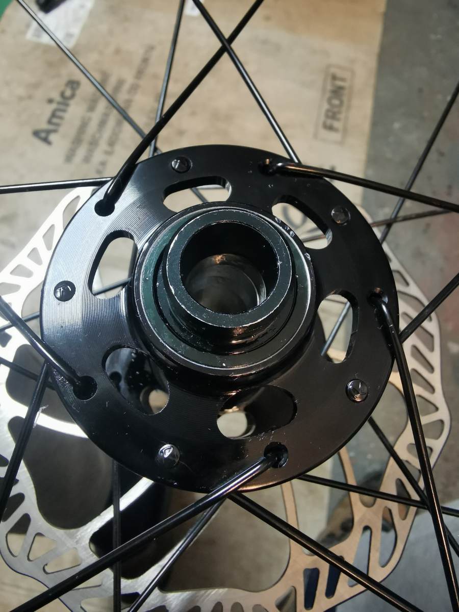

Wczoraj zabrałem się jeszcze za wymianę łożysk w przednim kole.

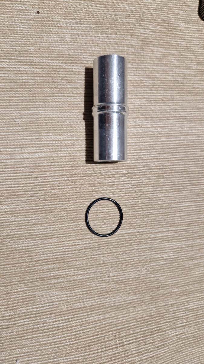

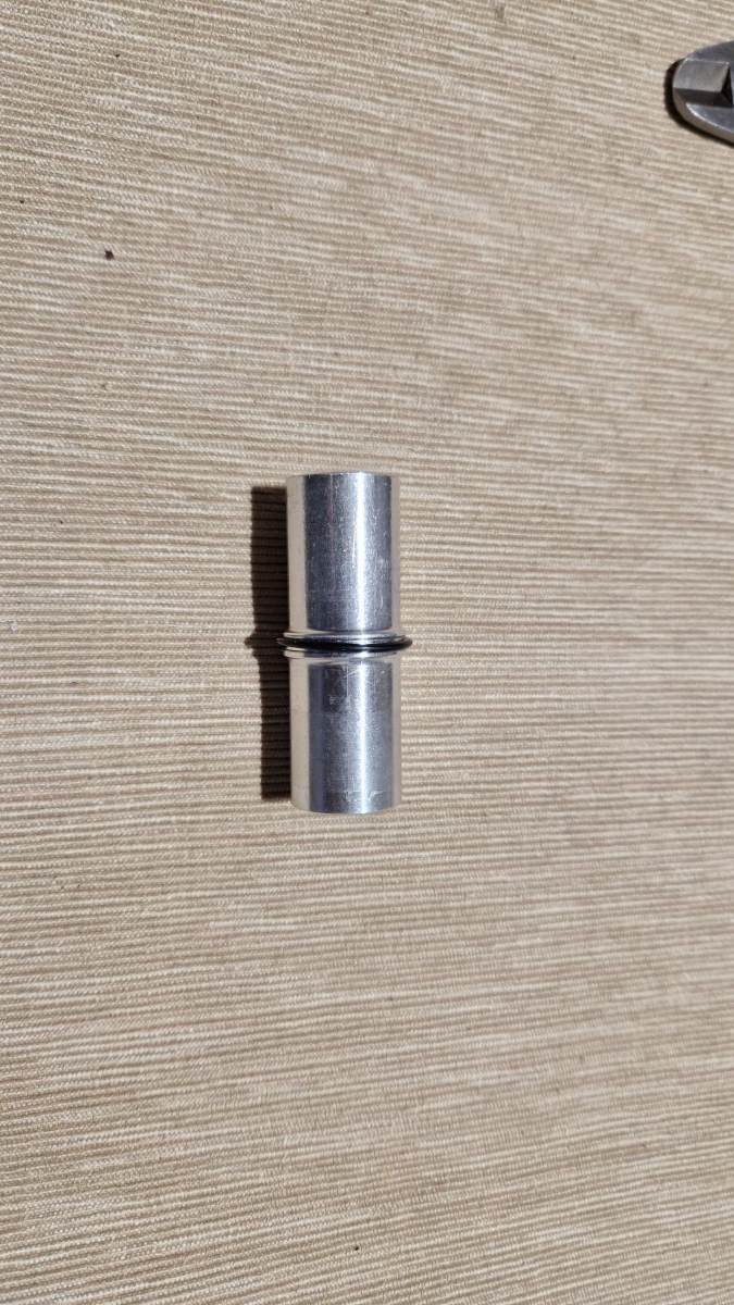

Po ich wybiciu wypadła mi ze środka tulejka i jakiś oring. Czy ktoś się orientuje gdzie on powinien być ?? Jedyne sensowne miejsce to w tym frezie na tulejce ale jaką funkcję on ma tam spełniać ??
