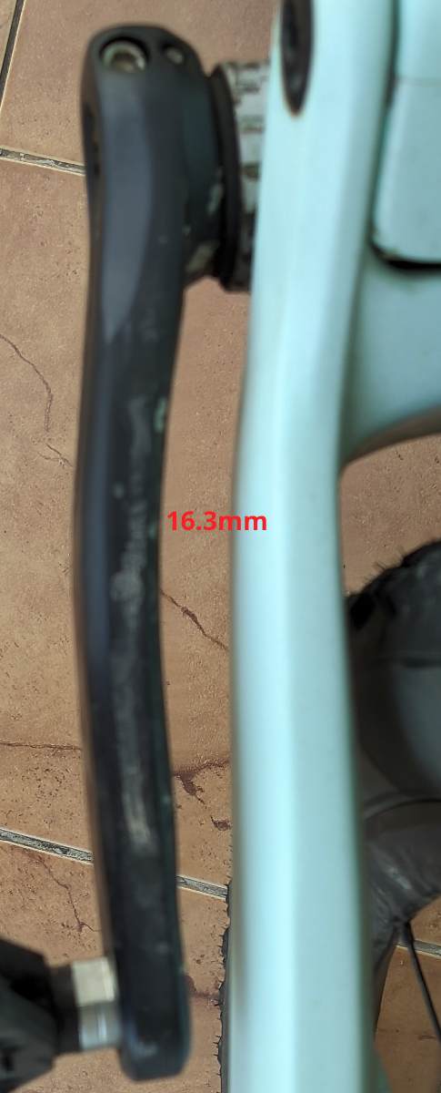

KSikorski Napisano 16 Sierpnia 2023 Napisano 16 Sierpnia 2023 Może ktoś ma Neurona MY 2023 i mógłby sprawdzić ile jest przestrzeni między lewym ramieniem korby a widełkami ramy? Zastanawiam się, czy wejdzie tam pomiar mocy Inpeak.(https://help.inpeak.pl/pl/knowledge-base/czy-mam-wystarczajaco-duzo-wolnego-miejsca-w-rowerze-czy-powercrank-zmiesci-sie-do-mojego-roweru/) Korespondencja z obsługą klienta Canyon wyglądała następująco: "-Dzień dobry. Rozważam zakup neurona CF8. Jest tam korba Shimano M7100. Czy między jej lewym ramieniem a ramą jest dość przestrzeni by zmieścił się pomiar mocy inpeak? Tu jest informacja na temat jego wymiarów: https://help.inpeak.pl/pl/knowledge-base/czy-mam-wystarczajaco-duzo-wolnego-miejsca-w-rowerze-czy-powercrank-zmiesci-sie-do-mojego-roweru/" "-Niestety nie mamy takich informacji i nie podajemy takich danych. Proszę sprawdzić gdy otrzyma Pan rower."

zawel Napisano 21 Sierpnia 2023 Napisano 21 Sierpnia 2023 Wejdzie z luzem, sorry za jakość zdjęcia. Suwmiarką wychodzi mi ~16.3mm w połowie. Ten imbus 8mka też wchodzi tam spokojnie ale nie mam ręki żeby zrobić zdjęcie . To jest CF 8 WMN myślę że męski będzie miał tak samo.
