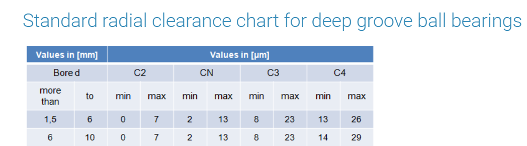

Garlock Napisano 30 Maja 2023 Napisano 30 Maja 2023 Dla łożyska 6900 masz otwór wewnetrzny 10mm. To zobacz różnice w luzach między CN a C3 dla tej średnicy: CN ma luz 2-13 mikrometrów, C3 8-23 mikrometrów. Mówimy o mikrometrach. Tysiecznych częściach milimetra! Naprawdę sądzisz, że bedzie to miało znaczący wpływ przy tak mało precyzyjnym urzadzeniu jak rower? To nie szwajcarski zegarek. Rozumiem, ze masz łożyska C3 Timkena. To górna półka (obok SKF, FAG). One powinny zdecydowanie dłużej poslużyć, niż chińskie no-name w klasie CN fabrycznie zapakowane do piasty.
