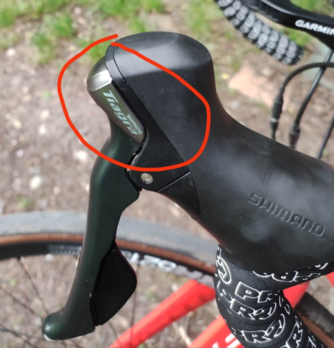

piotrekek Napisano 25 Maja 2023 Napisano 25 Maja 2023 Siema . Jadąc po nierównościach strasznie drażni mnie stukanie tego plastiku z klamkomanetki. Czy tam jest jakiś zaczep z którego to wypadło czy po prostu muszę to jakoś od boku przykleić?
TheJW Napisano 25 Maja 2023 Napisano 25 Maja 2023 Powinna być śrubka, widoczna od góry po maksymalnym wciśnięciu klamki. Przykręć zanim zgubisz ten element, jak ja w zeszłym roku. Daj na gwint Loctite, żeby się nie wykręcała.
Maciorra Napisano 25 Maja 2023 Napisano 25 Maja 2023 Ten element lubi też pęknąć i wtedy klekocze jeszcze bardziej, u siebie wymieniałem już po obu stronach.
