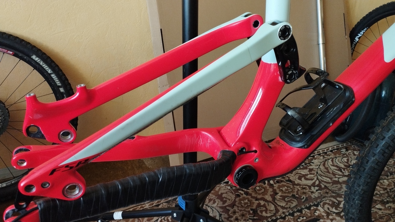

Przeglądając Internet, trafiłem na ofertę firmy GOOD MOOD BIKE, która sprzedaje różnego rodzaju praski do zastosowań rowerowych. Ponieważ w moim rowerze Specialized Enduro wszystkie łożyska w zawieszeniu są takie same - 6802, zaopatrzyłem się w mini prasę do łożysk – BRM-1. Jak ją kupowałem, to nie było jeszcze dostępnego elementu do usuwania łożysk wewnętrznych i myślałem, że poradzę sobie za pomocą pierścienia Segera. Łożysko 6802 ma średnicę wewnętrzną 15mm, więc kupiłem pierścienie w rozmiarze W15 oraz W16.
Po rozkręceniu zawieszenia zabrałem się za demontaż łożysk nad suportem. Za łożyskiem jest na tyle duży otwór, że bez problemu umieściłem pierścień Segera W16 i za pomocą prasy wyciągnąłem łożysko. Drugie to już formalność.
Byłem trochę zdziwiony, bo w wielu serwisówkach Speca jest pokazane, że między tymi łożyskami jest tuleja, a u mnie nie było... ale przez to łatwo poszło.

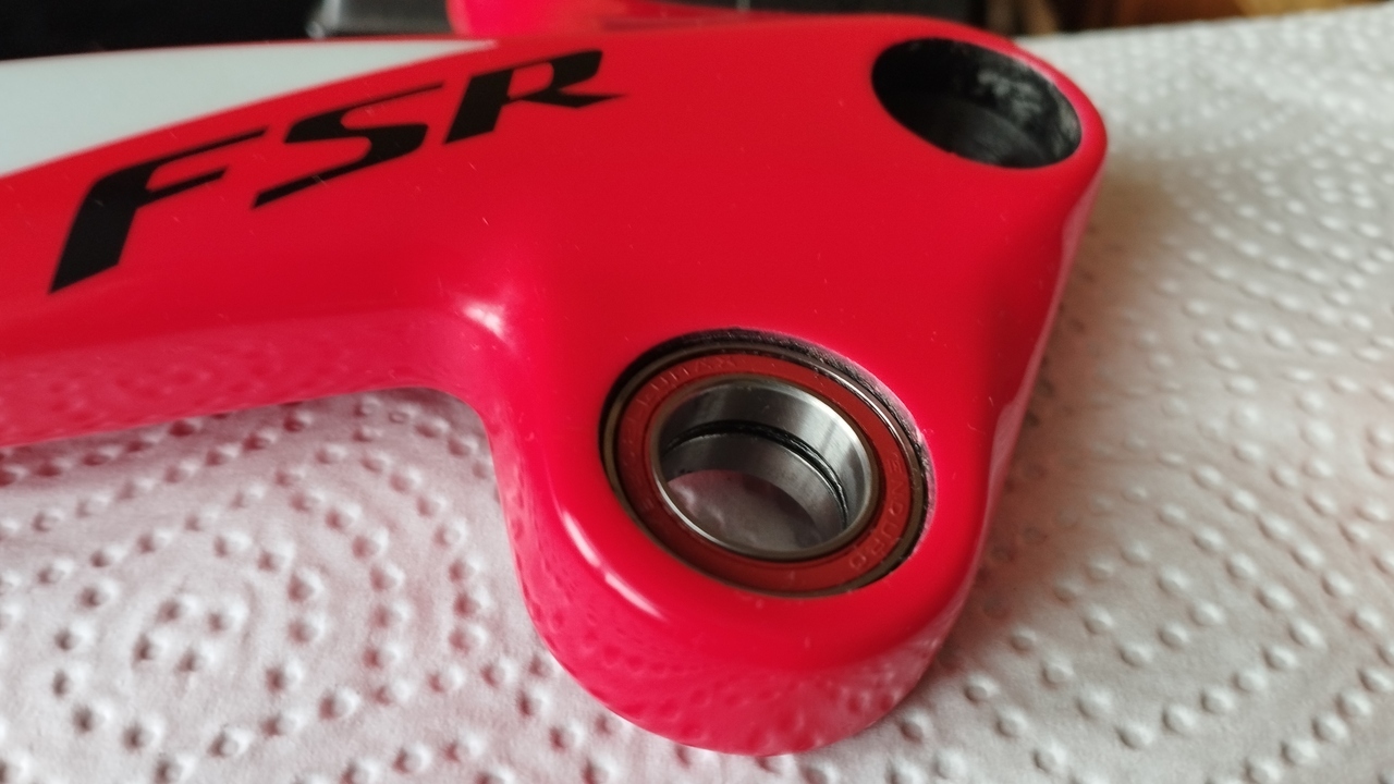

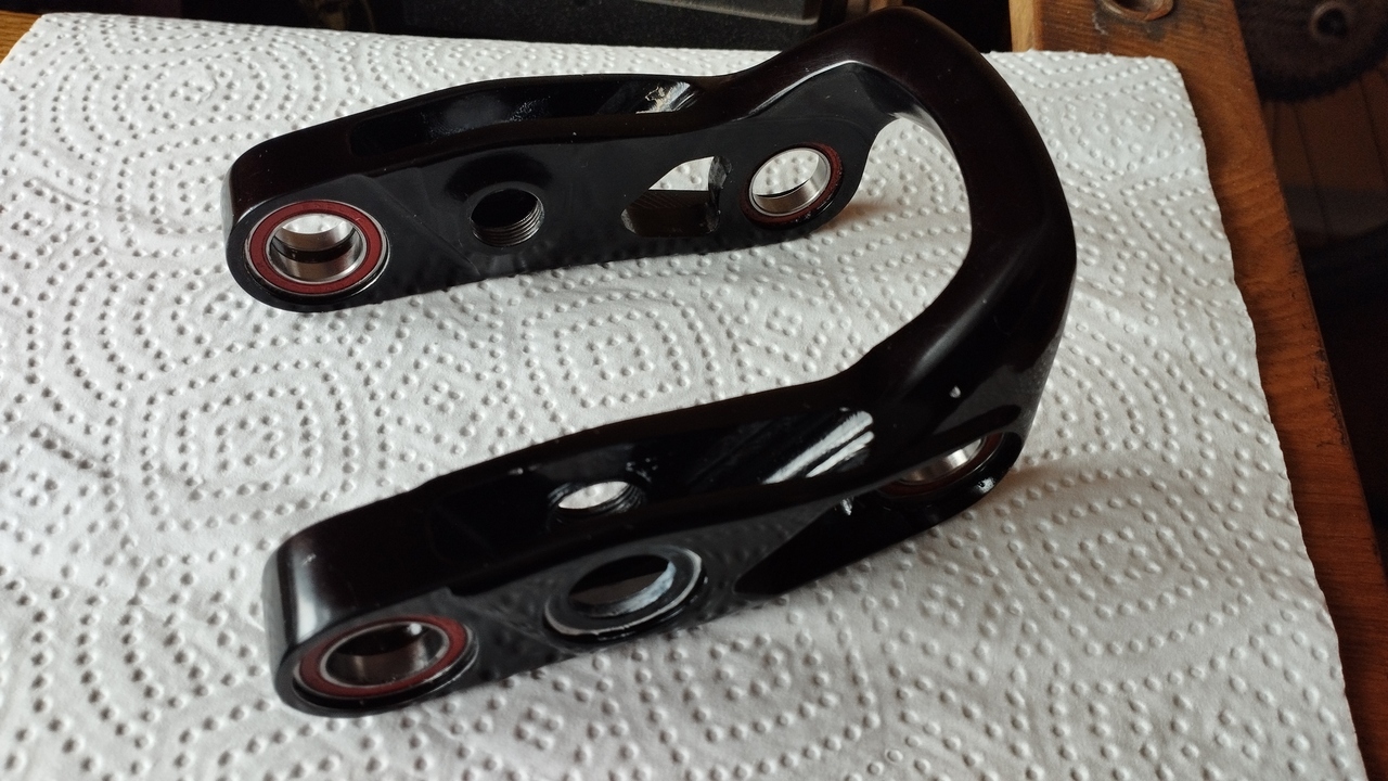

Większe zdziwienie za to przyszło gdy rozkręciłem link i okazało się, że zamontowano tutaj bliźniaki. Spodziewałem się ich tylko w górnych widełkach zawieszenia. Ponadto bliźniaki z lewej strony linku ledwo się obracały - były za mocno "ściśnięte".
I tutaj pojawił się problem, ponieważ podkładka między łożyskami ma niewiele większą średnicę od dolnej bieżni łożyska. Podobnie to wygląda w górnych widełkach zawieszenia.
Co prawda udało mi się tam umieścić pierścień Segera, ale nie miał na tyle miejsca by się rozprężyć i dobrze oprzeć o bieżnię łożyska - przy próbie wyciskania prasa przepchnęła go przez bieżnię.
W trakcie moich bojów odezwał się do mnie Pan Maciej z GOOD MOOD BIKE z informacją, że jest w trakcie wprowadzania do sprzedaży elementu do usuwania łożysk wewnętrznych i może mi pokazać jego działanie i przy okazji przetestować swój produkt. Wygląda to tak:
Nie ma jeszcze filmu jak to działa, ale działa bardzo dobrze co przedstawia post na Facebooku.
Jak już się jedno wyciągnie, to jest dostęp do drugiego i prasą bez problemu je wyjąłem.
