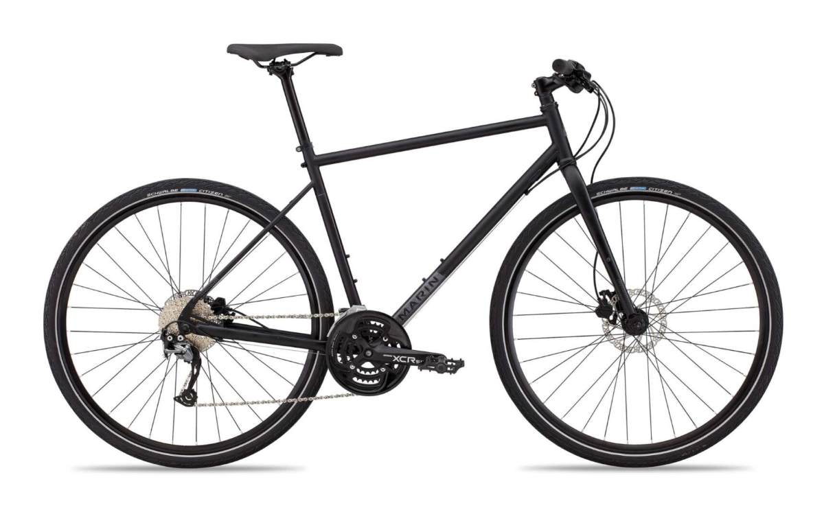

Danpab Napisano 30 Kwietnia 2023 Napisano 30 Kwietnia 2023 Siemano, mam zamiar zmienić opony w moim marinku, bo fabryczne nie pasują za bardzo do stylu jazdy. A jeżdżę wszędzie: las, drogi polne, asfalt i ścieżki rowerowe. Nie zależy mi jakoś na super czasie w trakcie jazdy, lubię jeździć daleko i nie robi mi różnicy czy dojadę gdzieś w 20 czy 30 minut. Zależy mi na jakiejś amortyzacji, bo aktualnie jest trochę średnio. Jakie szerokie opony mogę do niego wrzucić bez stresu bez zmieniania obręczy, chce tylko zmienić opony.
revolta Napisano 30 Kwietnia 2023 Napisano 30 Kwietnia 2023 28 i 29 to ta sama obrecz , szerokość opony robi z niej 29 , u siebie masz na pewno obrecz na którą wejdzie 29" o szerokości 2.0 , jaki rocznik roweru bo tam w 2023 r była zmiana ramy i wchodziły jeszcze szersze gumy chyba .
Danpab Napisano 30 Kwietnia 2023 Autor Napisano 30 Kwietnia 2023 Kupiłem go w marcu, ale chyba 2022. W karcie gwarancyjnej niestety nie jest napisane, a strona z której kupiłem już nie ma w ofercie
Danpab Napisano 30 Kwietnia 2023 Autor Napisano 30 Kwietnia 2023 Ta niżej, nie mam takiej naklejki z marin 😂
vincek Napisano 30 Kwietnia 2023 Napisano 30 Kwietnia 2023 Wsadź sobie tam Continental Race King lub Vittoria Mezcal w rozmiarze 2,25. Będzie szeroko i uniwersalnie.
revolta Napisano 30 Kwietnia 2023 Napisano 30 Kwietnia 2023 7 minut temu, Danpab napisał: Ta niżej, nie mam takiej naklejki z marin 😂 No to wejdą szeroki gumy .wsadzisz co ci będzie pasowało. Zależy też od budżetu jaki masz na takie oponki ,Conti duble fighter to koszt 70 zł, race king około 140 zł, vittoria to 200zl za szt . Od 4 minuty Możliwości masz dużo.
