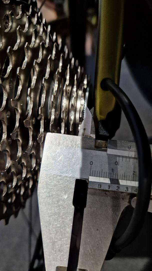

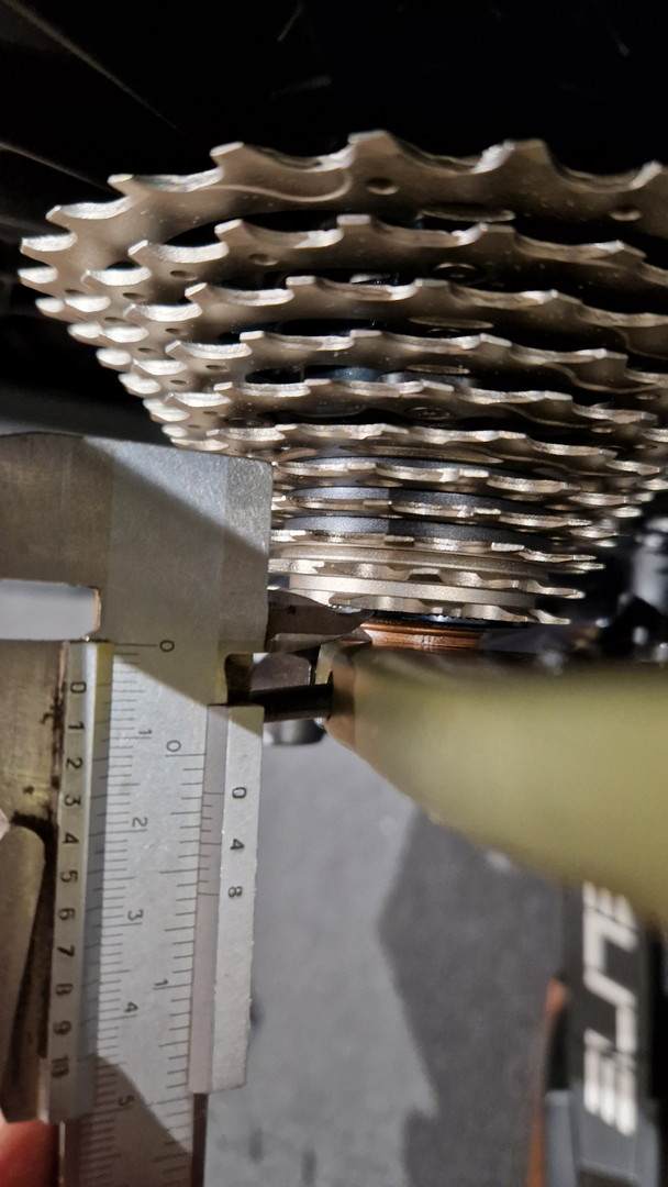

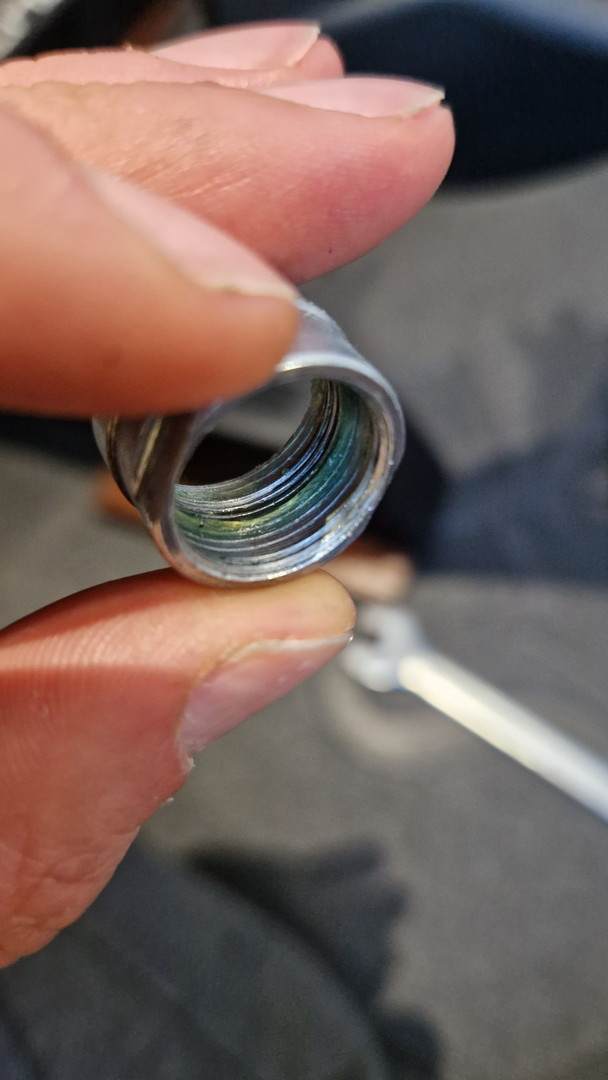

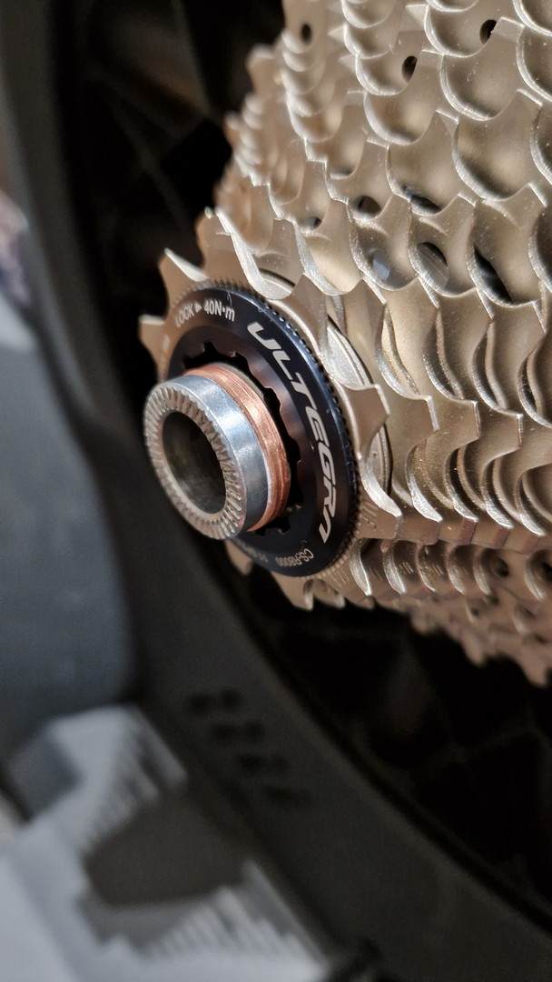

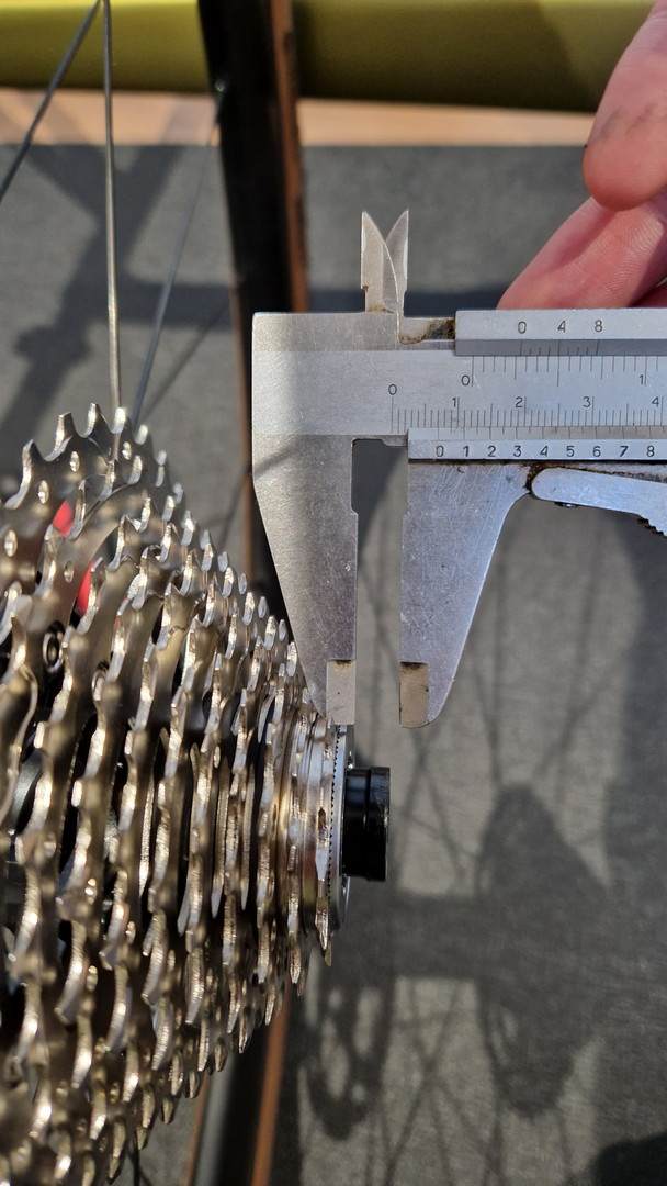

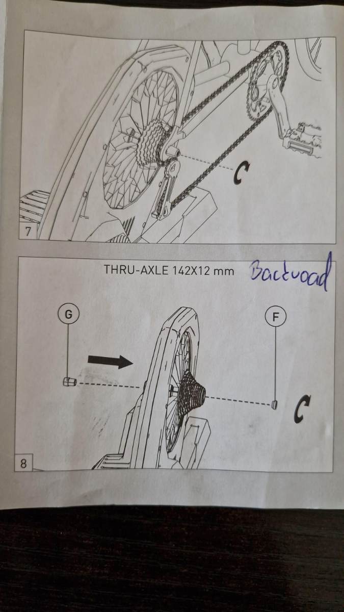

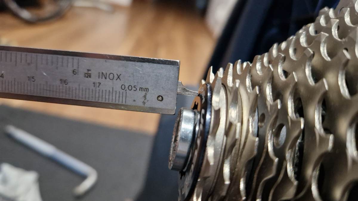

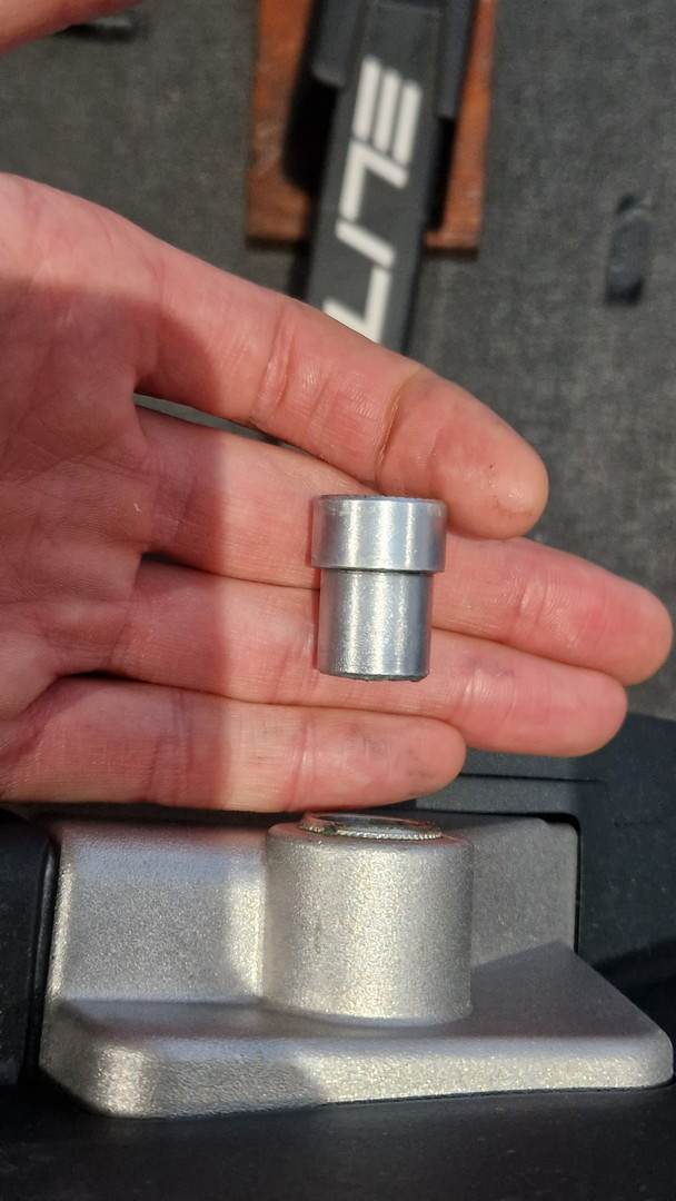

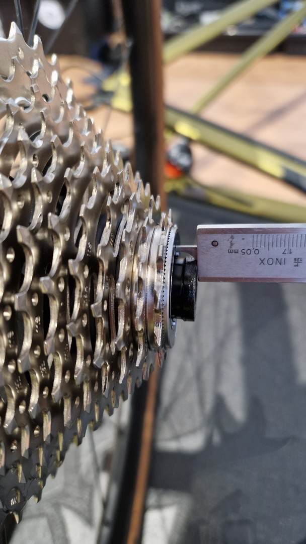

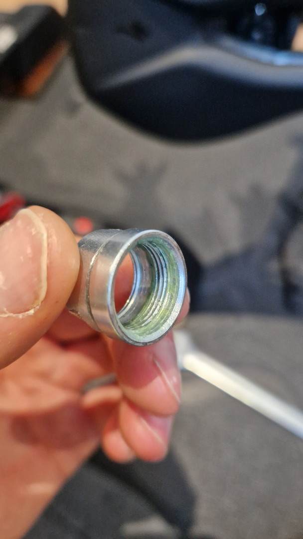

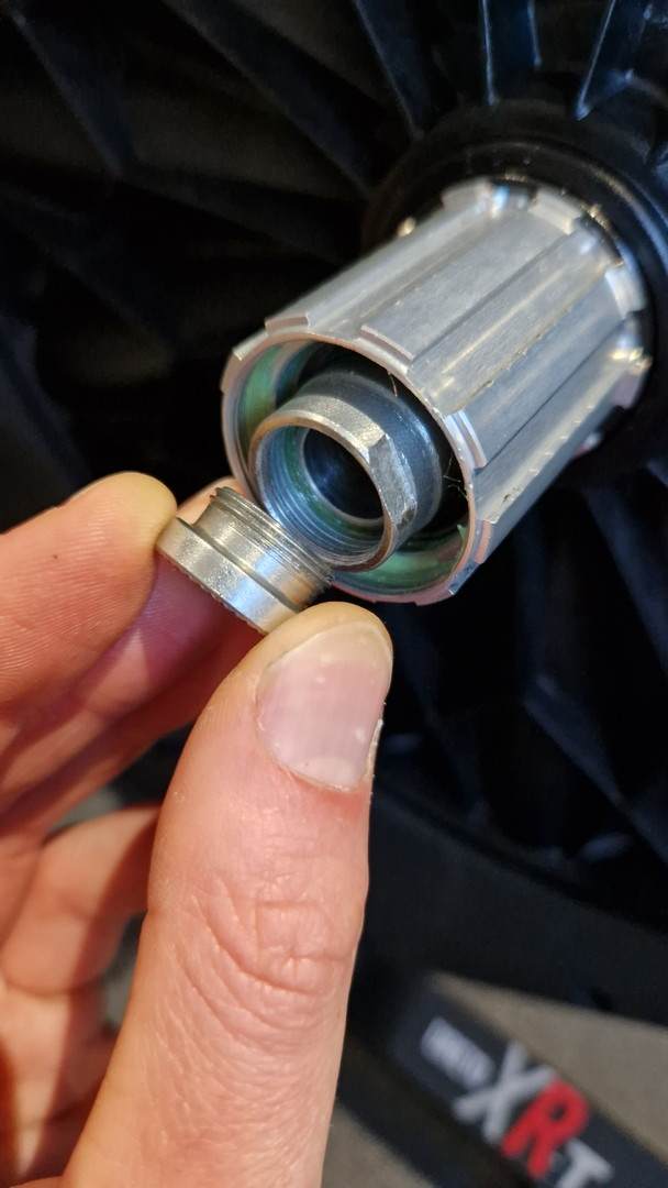

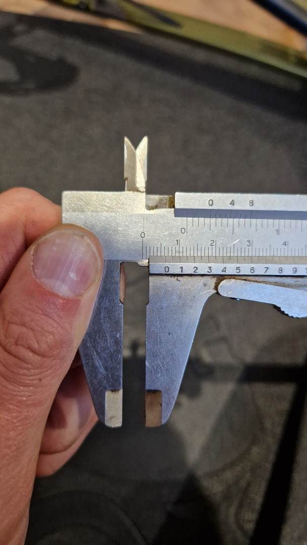

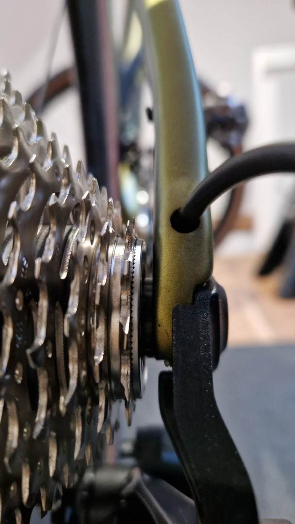

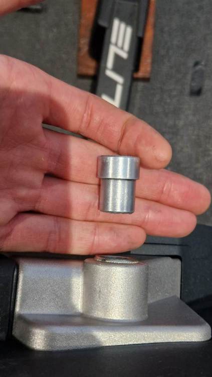

PawelW84 Napisano 27 Kwietnia 2023 Napisano 27 Kwietnia 2023 Cześć Mam trenażer Elite Direto XR-T. Wyposażony jest w bębenek Shimano pod kasety 11 rzędowe. Siedzi na nim 11 rzędowa ultegra Standardowo mam w nim wpiętą szosę na szybkozamykaczu 130mm, ale sporadycznie do ustawień zakładam grawela Rose Backroad GRX 810 z tylną sztywną osią 12x142mm. Wczoraj zauważyłem że po przykręceniu osi, łańcuch niemal trze o tylny trójkąt. Według instrukcji do ośki 12x142 powinienem użyć adapterów G i F ale po ich zastosowaniu, nie dość że muszę przeregulować przerzutkę to jeszcze martwię się o karbonową ramę. Sprawdziłem jak to wygląda przy założonym do roweru kole i tu wszystko jest ok. Odstęp jest wystarczający Pomierzyłem endcap w kole i wyszło, że wystaje on poza obrys kasety około 6,2mm Tymczasem w trenażerze odległość ta jest mniejsza o jakieś 2 mm Doraźnie dorobiłem dwie podkładki pod adapter do trenażera i teraz jego odległość jest identyczna jak odległość przy kole, a łańcuch pracuje w bezpiecznej odległości od tylnego trójkąta. Wydaje mi się jednak, że to nie na tym rzecz polega żeby dorabiać sobie jakieś podkładki dystansowe skoro są adaptery Czy ja coś źle robię ? Zauważyłem, że nakrętka bębenka jak i adapter F mają kilka zwoi gwintu. Ta ekstremalnie mała odległość występuje gdy adapter jest na max wkręcony (tak jakby wpada w nakrętkę bębenka) ale gdy próbuję go wykręcać, żeby uzyskać wymaganą odległość od kasety nie przynosi to zadowalającego efektu z uwagi na ten znikomy gwint. Adapter jest niestabilny w gnieździe i przy dokręcaniu osi wszystko się rozregulowuje. Miał ktoś taki przypadek ?? Cytuj

kam_san Napisano 8 Października 2025 Napisano 8 Października 2025 Mam ten sam problem, czy mógłby Pan podać rozmiar tych podkładek? Głównie jakie jest Fi wewnetrzne vs Fi zewnetrzne. Chyba też czeka mnie dorabianie/dokupowanie podkładek, aby mieć odpowiedni dystans i żeby dystanser nie wpadał. Pozdrawiam Cytuj
PawelW84 Napisano 9 Października 2025 Autor Napisano 9 Października 2025 To były podkładki miedziane pod korek oleju w misce. Niestety nie wiem jaką miały średnicę i już tego nie zmierzę bo wymieniłem trenażer na Wahoo Kickr v5. Cytuj
kregiel Napisano 9 Października 2025 Napisano 9 Października 2025 15 godzin temu, kam_san napisał: Mam ten sam problem, czy mógłby Pan podać rozmiar tych podkładek? Głównie jakie jest Fi wewnetrzne vs Fi zewnetrzne. Chyba też czeka mnie dorabianie/dokupowanie podkładek, aby mieć odpowiedni dystans i żeby dystanser nie wpadał. Pozdrawiam https://www.hurtownia-techniczna.pl/podkladka-cu-16x20x1-p-1018.html Ja kupiłem te podkładki. W wakacje natomiast zakupiłem kasetę Zwift Cog, by nie musieć kombinować z podkładkami między rowerami. Cytuj
