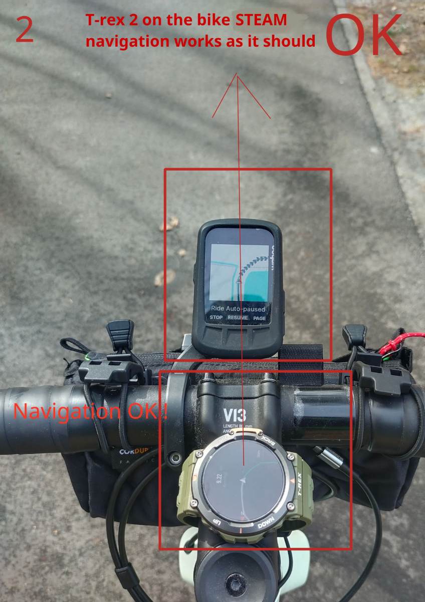

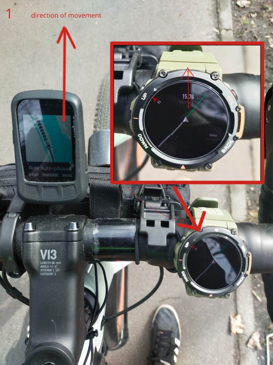

Mam pewien problem z Amazfit T-Rex 2, chciałem go używać jako zapasowej nawigacji (wyświetlanie śladu jak nawigacja GPX linia przed rowerem w kierunku jazdy) więc wybrałem się na test i co z tego wyszło:
1. Montując zegarek na kierownicy (załącznik 1) linia śladu GPX jest odchylona od się linii kierunku jazdy, napisy są wyświetlane od strony kierunku jazdy
2. Montując zegarek na mostku (załącznik 2) linia śladu GPX jest wyświetlana zgodnie z kierunkiem jazdy ale napisy juz są obrócone o 90 stopni
