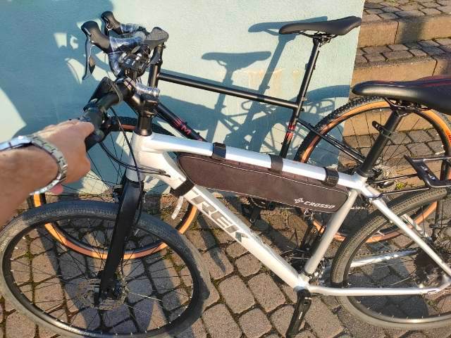

mocart Napisano 3 Maja 2023 Napisano 3 Maja 2023 W dniu 24.03.2023 o 18:10, bartosz11111 napisał: Rower mam dwa lata i już kilka razy miałem problem ze szprychami. @bartosz11111Hej, mam pytanie. Dual sport ma sztywny widelec dopiero od tego roku. Czy zmieniałeś w swoim DS widelec ? Możesz mi napisać model widelca jaki dokupiłeś, gdzie i cenę? Też się zastanawiam na wymianą tego amortyzatora na sztywny bo ciężko mi dobrać pod niego przedni bagażnik
bartosz11111 Napisano 15 Maja 2023 Autor Napisano 15 Maja 2023 Widelec Force , Aluminium, kupowałem w Exim Bike na Teresy w Łodzi.Nie pamiętam ile kosztował.Geometrii nie zmienił
