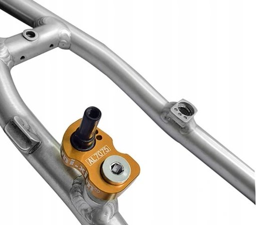

Witam serdecznie. Moje doświadczenie rowerowe od strony technicznej jest równe zeru. Stąd też zwracam się z prośbą o informację czy da się zmienić koła z 26" na większe np. 27,5" lub 28". Oczywiście zmienić trzebaby też szczęki hamulcowe na większe (są V-brake), np z roweru z którego byłyby brane koła. Chodzi o przełożenie kół z roweru Rockrider z szybkozamykaczem do roweru MTB który koła ma na standardowe śruby na klucz.

Jeśli rama duża to koła może by wlazły przy wąskiej oponie. Ale jak chcesz zmienić jak to piszesz...szczęki hamulcowe. Szczęki to szczęki, mogą zostać stare, ale piwoty musiał byś przespawać.

Szczęki dlatego, że te "oczka" w których trzymają się klocki w tym rowerze z większymi kołami są większe tzn. Klocki mogę ustawić jeszcze w dół lub w górę.
A w tym do którego chce przeszczepić koła, oczka na klocki hamulcowe mają niewielką Możliwość regulacji.

No nic, pozostaje mi to sprawdzić ale bez jakiś chińskich przejściówek:)
