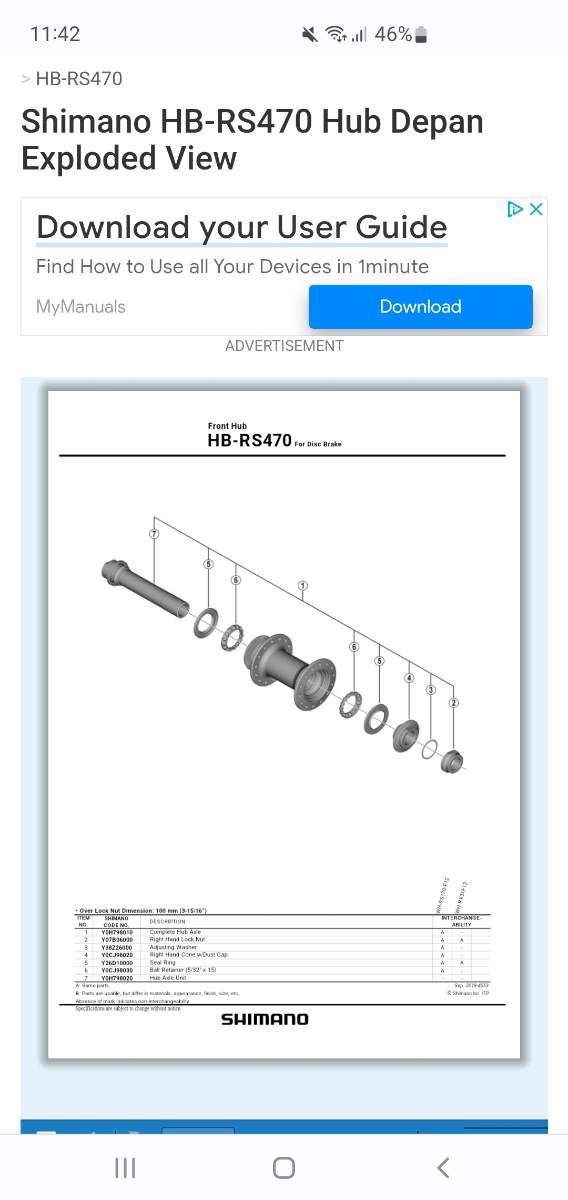

To przód, piasta nie ma kulek luzem, łatwiej ogarnąć bo są na koszyku. (Screen 1)
Potrzebujesz klucz do konusów (piasta pod sztywną oś więc raczej duży) oraz jeden płaski.

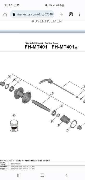

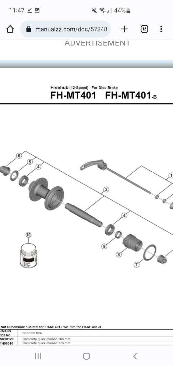

Tylna jest nietypowa dla shimano (screen 2) bo poza odkręceniem endcapa reszta rozbieralna bez narzędzi.
Jakość uszczelnienia tych piast oraz łożysk w bębenku jest tragiczna i jeśli jeździsz w mokrych warunkach to rozsądne jest rozbebeszać tył ze 2x rocznie.
