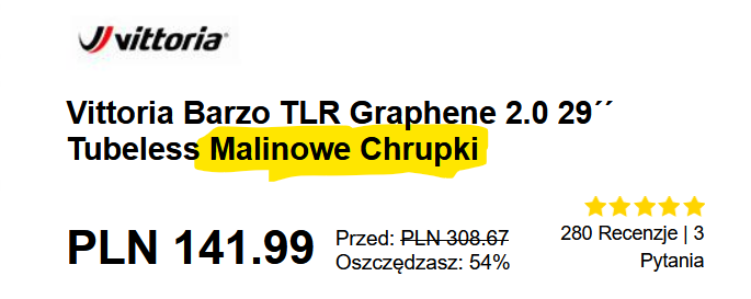

Whistle Napisano 27 Lutego 2023 Autor Napisano 27 Lutego 2023 Vittorii ma dobre ceny na bikeinn - może i racja. Dzięki za sugestie.

TheJW Napisano 27 Lutego 2023 Napisano 27 Lutego 2023 3 godziny temu, Whistle napisał: Vittorii ma dobre ceny na bikeinn - może i racja. Dzięki za sugestie. WOW, faktycznie ceny rewelacyjne! Tylko czym jest...? Że paczka Flipsów gratis, czy co?
Whistle Napisano 28 Lutego 2023 Autor Napisano 28 Lutego 2023 Opisy są tam znane Zamawiałem już tam kilka razy i niestety Flipsów gratis nie było
