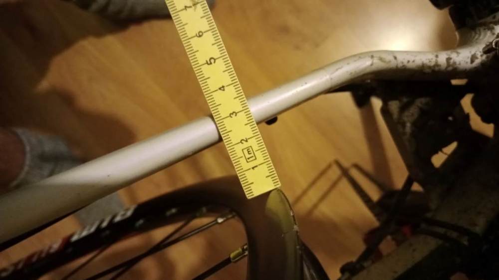

R4Vr Napisano 11 Lutego 2023 Napisano 11 Lutego 2023 Witam, postanowiłem się nauczyć centrować koła dla samego siebie aby czasami poprawić swoje koła bo lekko nie mają a nie są to koła za tysiące, robię to na centrownicy https://bitul.pl/pl/p/CENTROWNICA-ROWEROWA-TS001/110 udało mi się je w miarę wycentrować, bo obstawiam że taki złom jak specialized alloy po już sporej eksploatacji nie da się wycentrować na igłę ? po włożeniu koła na ramę okazało się ze odległości do są różne strona lewa 24mm, strona prawa 28mm nie powinno być po równo ? czy do zależy od ramy jaką ma geometrię ?
Mihau_ Napisano 11 Lutego 2023 Napisano 11 Lutego 2023 1. Tylny trójkąt nie zawsze jest symetryczny 2. Obręcz nie musi być położona symetrycznie względem piasty 3. Obręcz musi być w osi roweru
