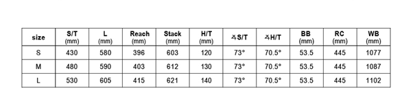

CLIFF:
Phantom :
Roam :
Wszystko wydaje mi się podobne, zastanawiam się jednak czy NP przy Roam nie brać L.
Co myślicie
Problem w tym, że Kellys poleca M od 166 cm - 182 cm, ale już L od 176 cm - 190 cm
Co to Giant to polecają M między 170 cm - 180 cm, a L dopiero od 180 cm do 190 cm
Mam 175 cm z prze krokiem 82 cm / 82,5 cm
Pomocy
Teoretycznie jest jeden prawidłowy rozmiar , w praktyce sporo ludzi znajduje się na pograniczu i może dobrze czuć się na sąsiednich rozmiarach . Sam to widzisz na podstawie rozmiarówki Kellysa .
W twoim przypadku trudno jednak mówić o granicy rozmiarów - ja zdecydowanie stawiam na M . Być może lubisz jeździć mocno pochylony i dlatego na L nie czułeś dyskomfortu , być może po prostu za krótko na nim siedziałeś . A zwróciłeś uwagę na wysokość ,, przedkroku " . Niby w rowerach crossowych nie jest to tak ważne jak w MTB ale trochę luzu trzeba mieć . Jak by nie patrzeć L-ka wydaje się za duża .
