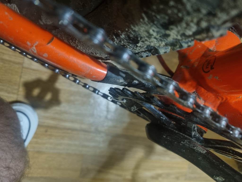

il.ek.tro Napisano 13 Marca 2023 Autor Napisano 13 Marca 2023 Jeszcze dopytam w temacie: Znalazłem zębatkę 1s narrow-wide do DUB z offsetem -5,9 mm, co powinno poprawić linię łańcucha dla rozstawu 142mm. Ile miejsca powinno zostać pomiędzy zębatką a dolnymi widłami ramy? Rozumiem że nie na styk, ale tak na oko ile milimetrów bedzie powiedzmy bezpieczne? Czy przy 1s stosując zębatke NW trzeba używać prowadnicy jakiejś? Rower to hardtail.
Mod Team bogus Napisano 14 Marca 2023 Mod Team Napisano 14 Marca 2023 Z reguły powinno być kilka milimetrów luzu, ale to zależy od konstrukcji ramy. Nie potrzeba żadnej prowadnicy. Odpowiednia zębatka i przerzutka ze sprzęgłem załatwiają sprawę.
il.ek.tro Napisano 13 Kwietnia 2023 Autor Napisano 13 Kwietnia 2023 wyszło tak jak na foto. chodzi wyśmienicie. biegi wskakują i zeskakują prawidłowo, kręcenie w tył nie zakleszcza ani nie zrzuca łańcucha na kasecie w dół. działa to tak jak w moim drugim bajku z boostem, nie widzę różnicy. Chyba się udało!
