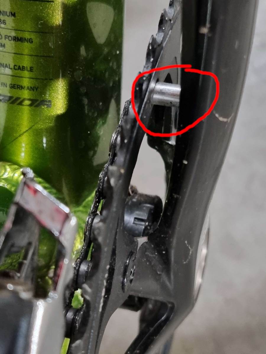

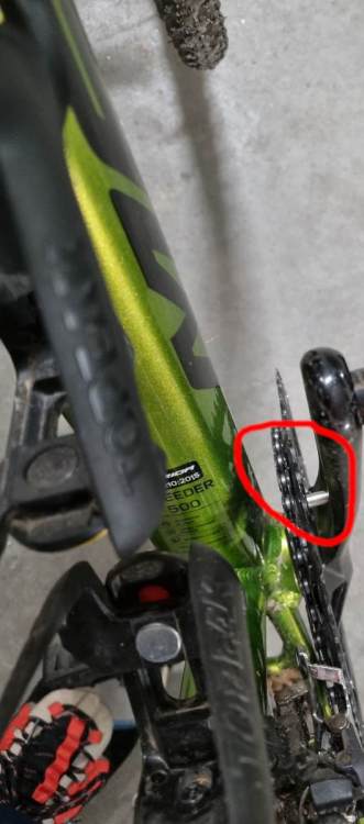

irowerem Napisano 30 Grudnia 2022 Napisano 30 Grudnia 2022 Witam, moje pytanie, odnośnie roweru merida speeder 500 - co to jest za klin/bolec / a raczej po co on jest, wystaje z zębatki, czy ten bolec jest po to, żeby w razie gdyby spadł łańcuch, to ma się na nim zatrzymać? Taka ochrona korby? Pozdrawiam.
Dokumosa Napisano 30 Grudnia 2022 Napisano 30 Grudnia 2022 Zabezpieczenie żeby lańcuch spadając na zewnątrz nie zakleszczył się między ramieniem korby a blatem.
