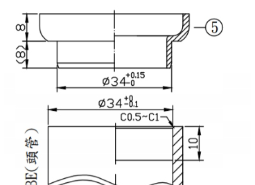

Przy średnicy otworów 33,95 mm i średnicy zewn. miski 34,10 m otrzymujemy wcisk 0,15 mm... czy to nie za dużo ? Nie wystarczy 0,05 - 0,10 mm ???
Niby zgodnie z rysunkiem:
https://imgur.com/a/9PI6W77
gdzie producent dopuszcza aż 0,20 mm wcisku ! Nie chciałbym żeby główka pękła, chyba poszukam łożysk z nieco mniejszą średnicą i tym samym mniejszym wciskiem.
Jakie są Wasze doświadczenia ??
To nie dokładnie tak jak piszesz. Miska nie ma średnicy 34,1 a otwór w główce nie ma średnicy 33,95. Witamy w realnym świecie 😈. Nie da się zrobić czegoś "dokładnie". Zawsze jest jakaś odchyłka. I dlatego w technice stosuje się tzw. tolerancje wymiarowe. Popatrz na ten fragment rysunku: (te małe cyferki jedna nad drugą przy fi 34 obu części)
Oba elementy mają średnice 34mm. Ale poniważ powyżej napisałem co napisałem, to faktyczne średnice będą się lekko różnić od teoretycznego 34mm.
Nie chciałbyś, żeby miska się lużno obracała w otworze w główce. Czyli musi być choćby minimalnie większa. I dlatego producent sterów podaje, że otwór powinien mieć średnicę z tolerancją od 0mm do -0,1 mm. Czyli faktczny otwór będzie miał średncię między 33,9mm do 34mm. Aby miska łożyska wchodziła bez luzu jej średnica jest stolerowana od 0mm do +0,15mm. Czyli faktyczna średnica będzie gdzieś między 34mm a 34,15mm. W skrajnych przypadkach albo miska wejdzie suwliwie (gdy miska i główka będą miały po 34mm) albo z wciskiem 0,25mm (gdy miska będzie miała 34,15 a główka 33,9mm). A zwykle ten wcisk będzie gdzieś posrodku miedzy 0 a 0,25mm.
Raczej nie kupisz "mniejszego" łożyska. Musiałbyś znaleźć producenta, który stosuje "ciaśniejsze" tolerancje. A to kosztuje. Miska musiałaby byc np szlifowana. Wtedy górna granica mogłaby być mniejsza. Ale średnica główki ramy jest jaka jest. I tu nic nie zmienisz. Nie poprawisz tolerancji. Na dodatek nie wiesz, czy gniazdo pod miskę jest idealnie okrągłe (nie jest, bo jak pisałem nie da się zrobić czegoś "idealnie" albo "dokładnie"). Możesz spróbowac znaleźć warsztat który ci dokładnie obrobi (poprawi) ten otwór np. przez honowanie. Ale wtedy usuniesz trochę materiału czy zwiększysz średnice otworu np 34,05-34,1 i stery będą za luźne.
Jak chcesz być super dokładny, to zdobądź dokładny mikrometr i średnicówkę, pomierz średnicę otworu a potem dobieraj stery najlepiej pasujące mierząc wszystkie stery dostępne w sklepie (zabawa w tzw. grupy selekcyjne). Jeśli Ci na to pozwolą oczywiście. Mogą zasugerować zmianę tabletek. Albo uwierz producentowi, że dobrze dobrał tolarancje i wszystko bedzie OK. Ja bym tak zrobił.

Średnicówka byłaby pożądana, żeby wyznaczyć maks rzeczywiste odchyłki średnic. Mimo wszystko suwmiarką mierzyłem w różnych ułożeniach.
Ponawiam: czy taka tolerancja, zakładając niedoskonałość okręgu i średnic nie jest za duża ?

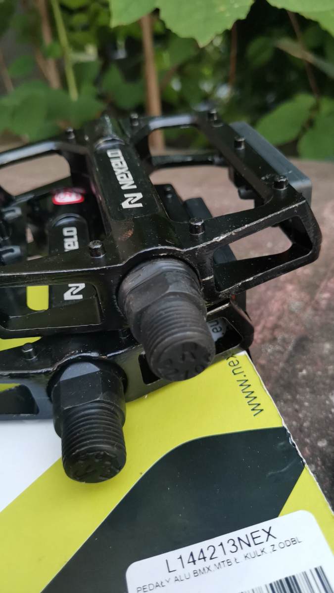

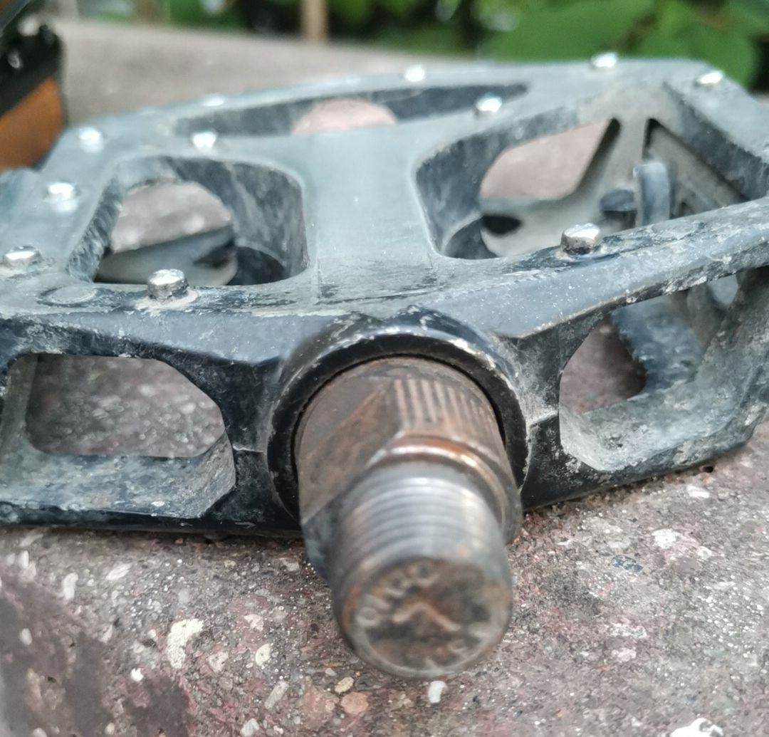

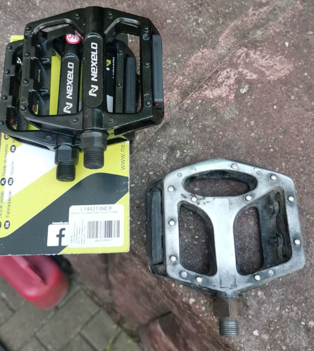

Poniżej przykład pedałów, może żeby nikogo nie urazić elementów "binarnych" :)
Budżetowa taniocha Nexelo (te nowe) i niewiele droższe (używane) VP. W tych pierwszych szczelina pomiędzy osią a korpusem to prawie milimetr, krawędzie odlewu poszarpane i nierówne, w drugich szczelina ok 0,20-0,30 mm, odlew w miarę dokładny.
