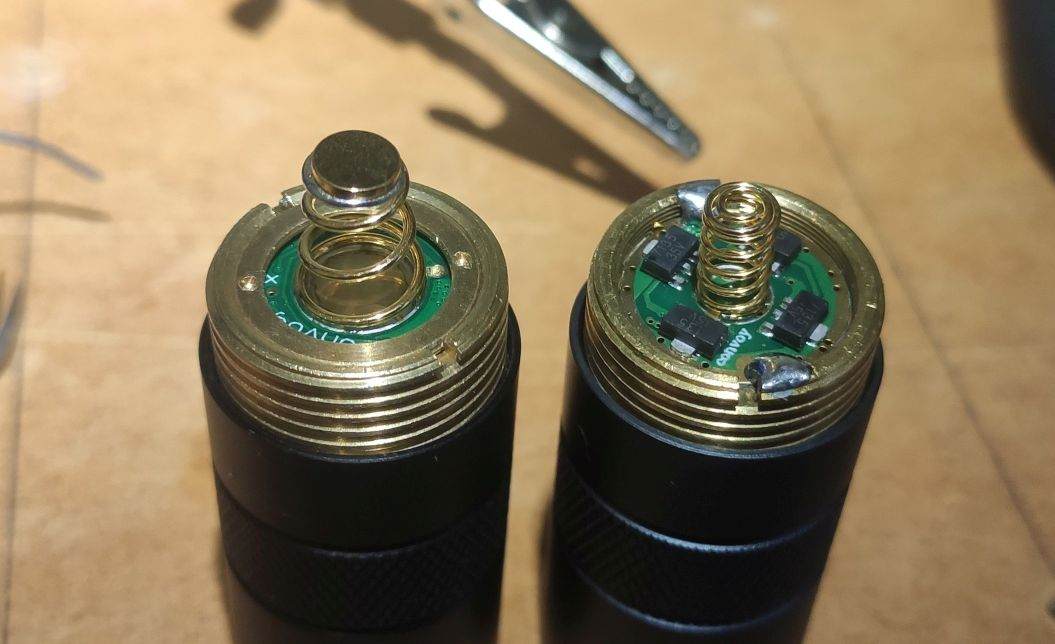

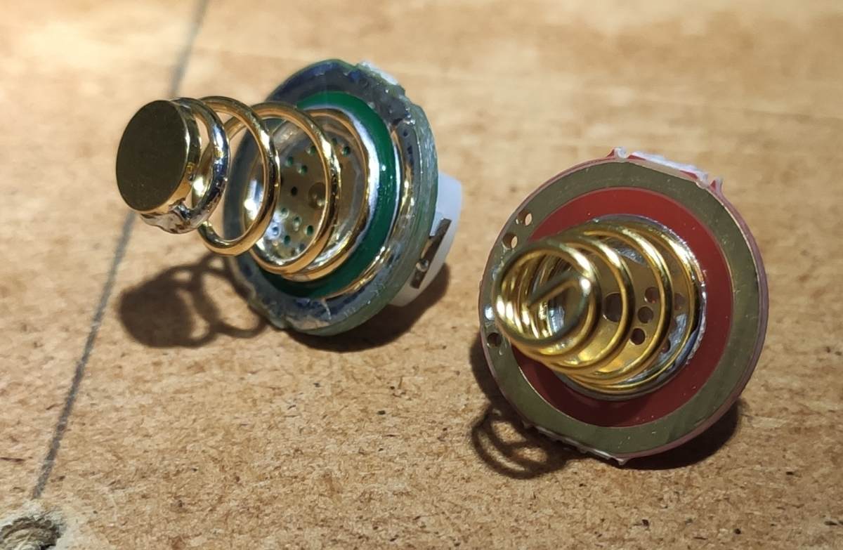

rambolbambol Napisano 11 Października 2022 Napisano 11 Października 2022 Wal do mnie na PRIV. Robię latarki na bazie Convoya od kilku lat. Fabrycznie Convoy S2+ ma skopane chłodzenie diody i sterownika. Wymaga poprawek, bo inaczej albo świeci tak na 60% swojego potencjału albo przepala się po jakimś czasie. Co do naprawy to właściwie z fabrycznego Convoy S2+ tylko host (obudowa) wart jest zatrzymania.

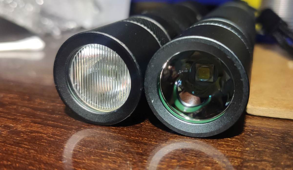

rambolbambol Napisano 15 Października 2022 Napisano 15 Października 2022 Latarka już wskrzeszona. Oryginalnie sterownik lutował ktoś stopami i kabel od plusa latał luźno na powierzchni diody. Teraz latarka jest na sterowniku prądowym z trybem turbo 5A, włącznik jest poprawiony (lepsza sprężynka, pigułka, cyna na połączeniach), dołożona optyka rowerowa 20x60 ze szkiełkiem akrylowym. Zdjęć ze świecenia w terenie w nocy nie umiem robić swoim kalkulatorem, ale mam nadzieję, że nowy użytkownik napisze coś od siebie. Poniżej zdjęcia porównujące poprawioną (z lewej) i oryginalną (z prawej) wersję Convoy S2+
