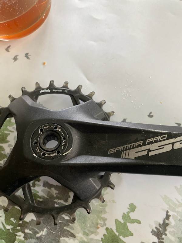

Pulse Napisano 6 Października 2022 Napisano 6 Października 2022 Jak w tytule oraz na foto, co to za śruba i jaki klucz do jej montażu jest potrzeby?
Eathan Napisano 6 Października 2022 Napisano 6 Października 2022 Imbus. Wsadzasz do środka i kręcisz. Korba ma ściągacz wbudowany. Ta nakrętka z otworkami trzyma ściągacz i raczej nie musisz jej ruszać.
TheJW Napisano 6 Października 2022 Napisano 6 Października 2022 A jeśli musisz to odkręcić, to musisz użyć narzędzia o nazwie "klucz do nakrętek z otworami czołowymi" - oczywiście regulowany.
