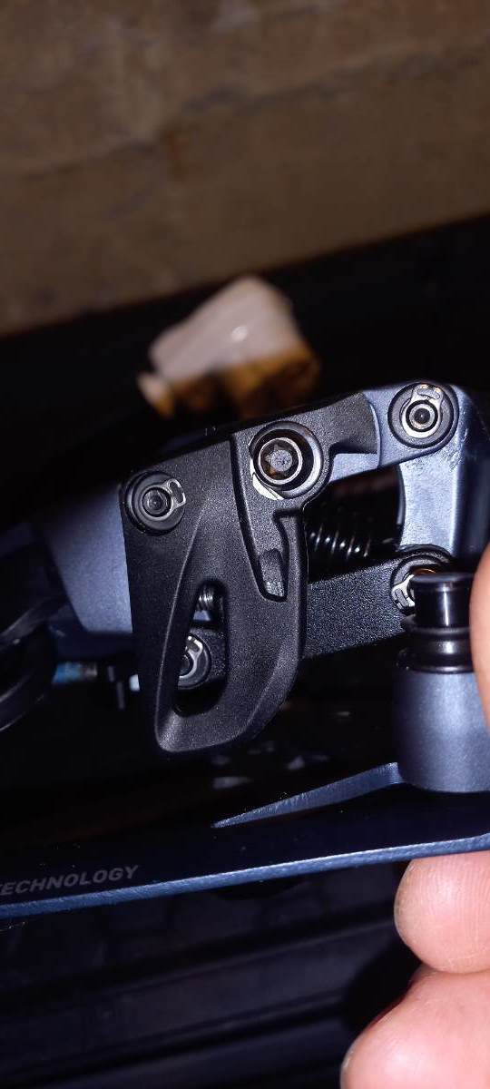

gomez Napisano 18 Sierpnia 2022 Napisano 18 Sierpnia 2022 Witam. Jak w temacie czy są jakieś różnice w przerzutce tylnej srama 12s wersji gx lunar do gx zwykłej czarnej. Czy sworznie są wymienne?
Mod Team bogus Napisano 18 Sierpnia 2022 Mod Team Napisano 18 Sierpnia 2022 GX z tego co wiem w żadnej wersji, a mam obie, jest nierozbieralny poza wózkiem. Główną różnicą jest inny wózek, który pomaga ogarnąć kasety z największą zębatką 52T w wersji Lunar.
gomez Napisano 18 Sierpnia 2022 Autor Napisano 18 Sierpnia 2022 Patrząc na sworznie wygląda jak by były z segerami a nie zabijane. Może ma ktoś informacje jak takie segery sciagnac
Mod Team Puklus Napisano 19 Sierpnia 2022 Mod Team Napisano 19 Sierpnia 2022 Musisz mieć kombinerki do segerów. Odpowiedni rozmiar działające na rozchylanie. osobiście nie rozbierałem. Mam w robocie kila przerzutek, mogę spróbować.
