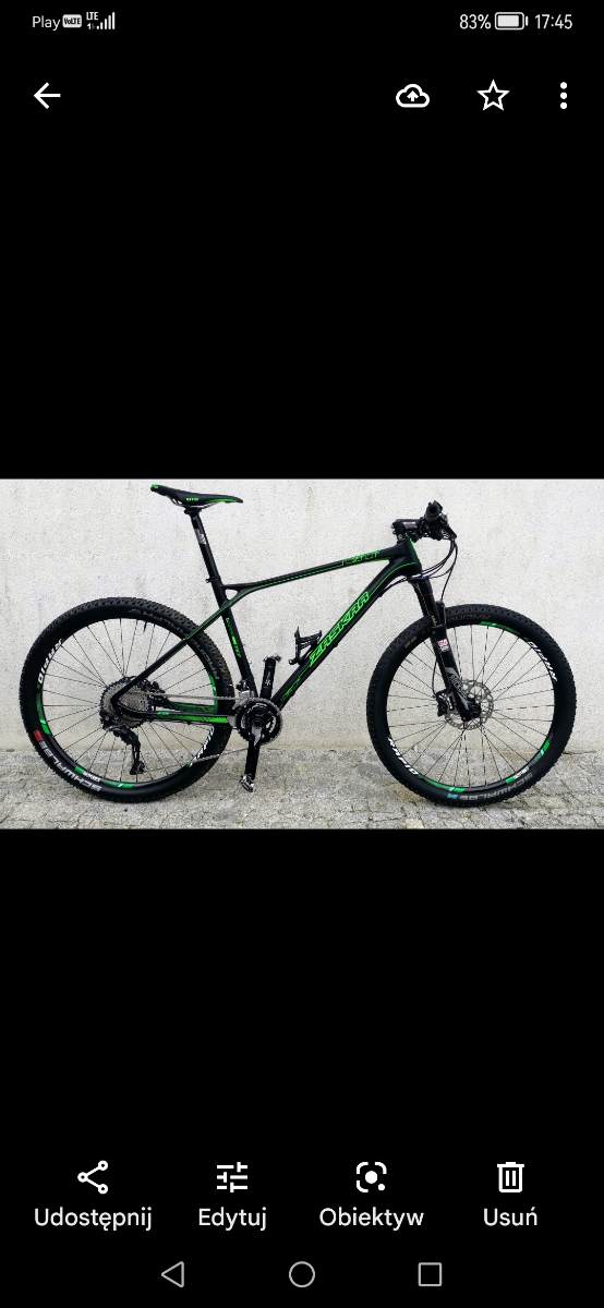

potem przesiadłem się na HT karbonowego zaskara expert 27,5 rocznik 2016 i na nim jeździłem przez 6 lat.  Dla znawców tematu rowery te mają długa ramę podsiodlowa, pozycja jest pochylona, szczególnie w zaskarze gdzie miałem odwrócony mostek, taka pozycja bardzo mi odpowiada i daje frajdę, (zauwazylem że opieram ciężar na rekach co odciąża plecy). Zaskar był rowerem dającym wiele radości z jazdy, zwrotny i zrywny waga 11kg. Wzrost 180,waga 78, długość wewn.nogi 82cm
Abstrahując od tematu... Jaki miałeś rozmiar ramy tego Zaskar? Czas przeszły znaczy że go już sprzedałeś ?
