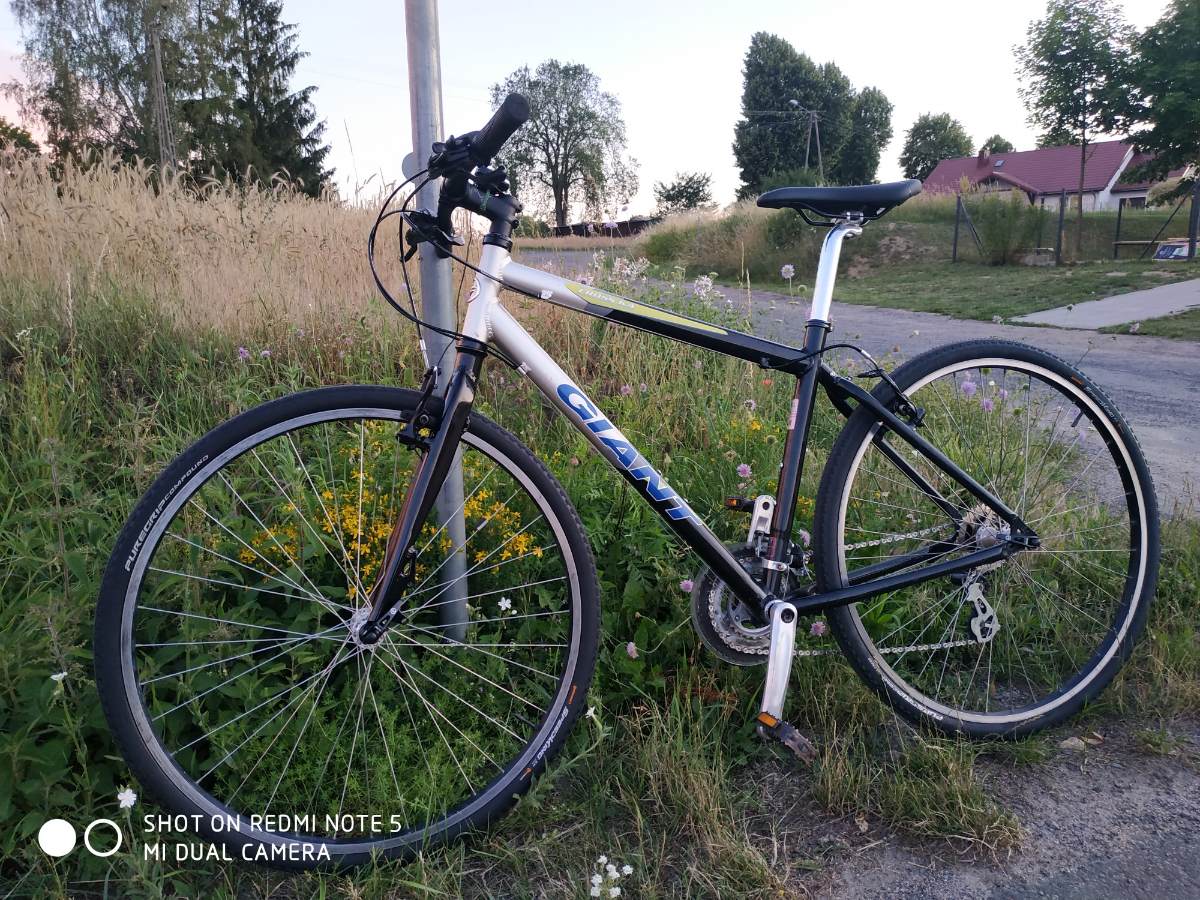

hawkeye Napisano 10 Lipca 2022 Napisano 10 Lipca 2022 Cześć! Chciałbym w moim starym rowerze trekingowym wymienić nie działający już amortyzator na widelec sztywny przy okazji przechodząc ze sterów skręcanych na ahead. Długość oś -korona 45 cm, koło 28", rura 1 1/8 cala. Niestety nie mogę znaleźć nic takiej długości. Znacie może odpowiedni widelec? Zazwyczaj sztywne pod 28 mają około 41cm, 4cm krócej to chyba zbyt dużo żeby przymknąć na to oko... 😕 Chyba mógłbym zastosować widelec pod 29" , co ? Te mają 45 ale z kolei nie znalazłem takiego z pivotami v brake.
Sobek82 Napisano 10 Lipca 2022 Napisano 10 Lipca 2022 https://allegro.pl/oferta/widelec-force-trek-28-al-d-v-czarny-polysk-12154438400
hawkeye Napisano 10 Lipca 2022 Autor Napisano 10 Lipca 2022 Dziękuję, ale to wciąż 1,5 cm niżej no i cena ...
MikeSkywalker Napisano 10 Lipca 2022 Napisano 10 Lipca 2022 Ale że co, za stówkę byś chciał? Jest Accent 29, albo to kowadło okropne. No i pod tarczówki. Sensowny widelec, Salsa Cromoto to 600 złotych. Ale też bez piwotów. Oprócz tego różnego rodzaju "chiński karbon" Mosso i podobne, ale to też droższa sprawa. Poza tym na rynku biednie i nic nie ma bo też temat przerabiałem. Ja wziąłem Salsę plus koło pod tarczę i mechaniczny zacisk.
Sobek82 Napisano 10 Lipca 2022 Napisano 10 Lipca 2022 Jak siadasz na tego trekkinga to z tych 45cm zostaje 42cm, a jeszcze nie ruszyłeś z miejsca. @MikeSkywalkersalsa jest cięższa od tego kowadła.
hawkeye Napisano 10 Lipca 2022 Autor Napisano 10 Lipca 2022 Mój amorek już się nie rusza.... Szukając tego widelca spotkałem się z adapterem mostka z 1" na 1 1/8". Założę sobie to testowo i nowe opony do tego i zobaczę jak mi się tym rowerem jeździ. Jak będzie ok to wtedy nie będzie tak szkoda na ten widelec force. Czyli zakładając że rower jako nowy miał jakieś wstępne ugięcie (skok 63mm) i wysokość AC 450mm to taki force 435mm będzie "zgodny ze sztuką "?
MikeSkywalker Napisano 10 Lipca 2022 Napisano 10 Lipca 2022 Tak, będzie w zgodzie. @Sobek82 wydaje mi się że nie jest, bo chyba się pozytywnie zaskoczyłem po zmianie, ale tak czy inaczej nie o to chodziło - te rurki od gazu czy czegośtam jeszcze Accenta tylko ciążyły i telepały jak aluminium, przy Cromoto jeździ się przyjemnie.
hawkeye Napisano 10 Lipca 2022 Autor Napisano 10 Lipca 2022 Wziąłem jednak tego force'a ... Mam nadzieję , że będę zadowolony z tej wymiany. Przy okazji rower mocno schudnie. Dotychczasowy mostek i kiera miały 1kg, widelec 2kg, opony razem z dętkami prawie 1,8 kg. Co daje 4,8 kg nowe mostek i kiera 360g, widelec koło 800g, opinii z dętkami 1,1kg. Łącznie około 2,3kg...
