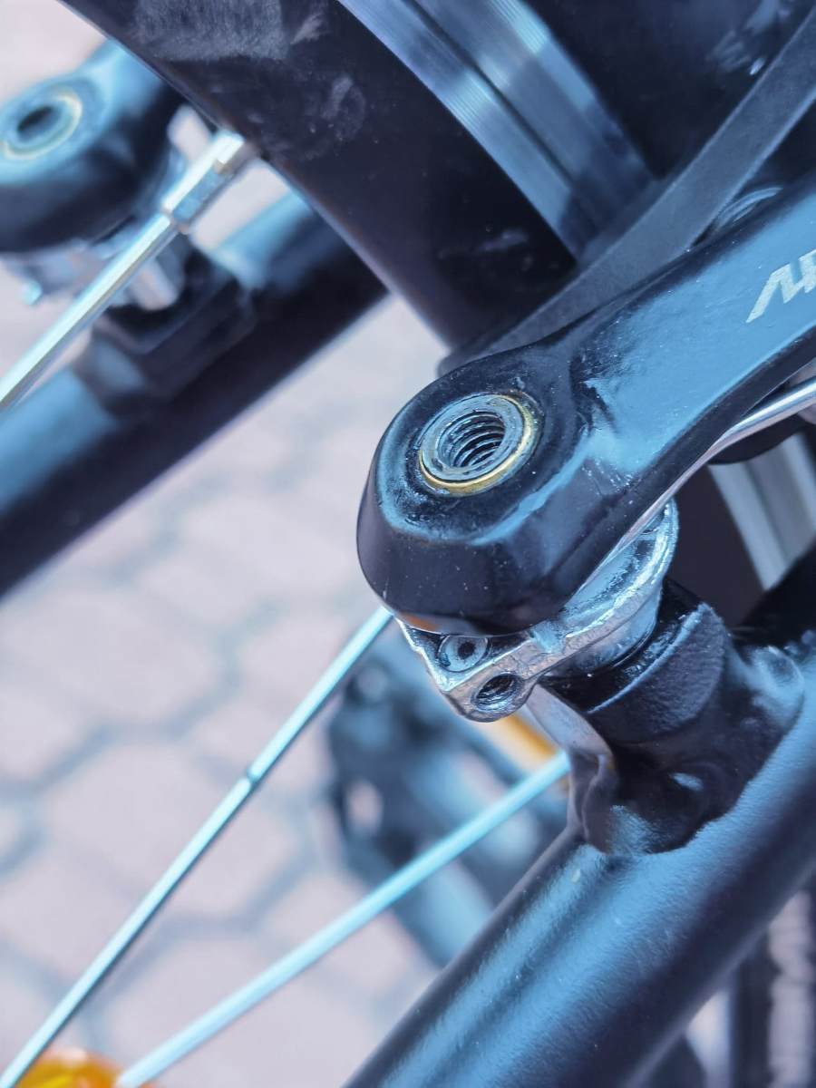

lators11 Napisano 7 Lipca 2022 Napisano 7 Lipca 2022 Cześć Mam problem z jedna szczęka. Dziś przez nie uwagę zacząłem dokrecać nie ta srube co trzeba, miałem dokręcić śrubę od linki. A okazało się że dokreciłem śrube ale od prawej szczęki w pewnym momencie strzał. Juz myslałem ze gwint zerwałem w srubie ale nie. Okazało się że nie bo normalnie ta srube wykreciłem. Ale wracając prawa szczęka po złozeniu hamulców nie wraca do pozycji startowej. A druga rzecz po wykreceniu śruby nie da się zdjąć szczęki prawej.Z lewa nie ma tego problemu. Rower jest nowy raptem zrobione 50km wiec na pewno nic się nie zastało w pivotach. Macie jakiś pomysł jak zdjąć te szczękę ?
Gość Napisano 8 Lipca 2022 Napisano 8 Lipca 2022 No to zapewne coś "wprasowałeś" i trzeba zdjąć siłowo. Jeżeli działało, strzeliło i przestało, to odpowiedź jest dość oczywista, że do uszkodzenia doszło w obrębie szczęki. Gwint jest w Pivocie, nie samej szczęce. Swoją drogą, szczęki dokręca się mocno, chyba mocniej niż linkę. Jak Ty to zrobiłeś? W rowerze naprawdę mało które połączenie wymaga jakiejś większej siły.
RabbitHood Napisano 8 Lipca 2022 Napisano 8 Lipca 2022 Taki drucik masz przepleść jak w drugiej szczęce i będzie wtedy wszystko "wracało". Albo taki pypeć masz w jedną z trzech dziurek wsadzić przy piwocie - obie szczęki mają być w tej samej dziurce.
RafalxM Napisano 8 Lipca 2022 Napisano 8 Lipca 2022 Niektóre 'konstrukcje łożyskowania' szczęk vbrake są marnie wykonane i zbyt mocne ich skręcenie spowoduje 'wprasowanie' ramienia osadzonego na tulei , wtedy się zblokuje - właśnie na tej tulei. Da się to 'odkręcić' - między tą kwadratową podstawę piwota a tulejkę wsadź śrubokręty z dwóch stron i podważaj, w końcu je rozłączysz. Przewidywane straty to lakier na podstawie piwota, więc można dodatkowo zabezpieczyć śrubokręty w miejscu styku jakąś szmatką .
lators11 Napisano 8 Lipca 2022 Autor Napisano 8 Lipca 2022 Dzięki wielkie, Jakimś cudem się udało okazało się że ta złota tulejka wprasowałą się w pivocie. Musiałem wyciąć ja mini szlifierka. Tak czy inaczej hamulce z pivotem do wymiany. Temat do zamknięcia
