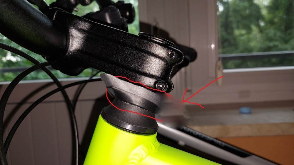

teotym Napisano 20 Czerwca 2022 Napisano 20 Czerwca 2022 Dzień dobry, pierwotnie 2 podkładki znajdowały się nad mostkiem. Aby podwyższyć kierownicę, umieściłem je pod mostkiem. Czy to, co zrobiłem, nie zaszkodzi rowerowi? Nie wiem, czy wzmiankowane podkładki są do tego przeznaczone. Zdjęcie w załączeniu.
Gość Napisano 20 Czerwca 2022 Napisano 20 Czerwca 2022 Po to są. Dla estetyki możesz użyć okrągłych. Dobrze ustawiłeś stery? Bo jeżeli pytasz o coś takiego, to mam wątpliwości.
teotym Napisano 20 Czerwca 2022 Autor Napisano 20 Czerwca 2022 Co rozumiesz przez dobre ustawienie sterów? Po prostu najpierw wkręciłem śrubę z góry, a potem równomiernie dokręcałem 2 boczne. Kierownica i koło oczywiście w jednej osi. Luzów nie stwierdziłem. Na co jeszcze powinienem zwrócić uwagę?
TheJW Napisano 20 Czerwca 2022 Napisano 20 Czerwca 2022 A czemu nie tak? Na szybko zrobiłem, żeby pokazać o co chodzi (widać, że specjalizacja grafika komputerowa).
teotym Napisano 20 Czerwca 2022 Autor Napisano 20 Czerwca 2022 Czemu? Po prostu o tym nie pomyślałem. Chciałem jak najmniej zmieniać, nie czuję się pewnie w tej dziedzinie 😉 Ale podpowiedź bardzo dobra i zaraz dokonam korekty, bo drażni mnie ten zadzior na wysokości miejsc wrażliwych - taka czyhająca groźba 😅 Już zrobione wg wskazówki Kolegi TheJW - teraz od razu lepiej i opór powietrza radykalnie zmniejszony 😁 Dziękuję za pomoc 🙂
