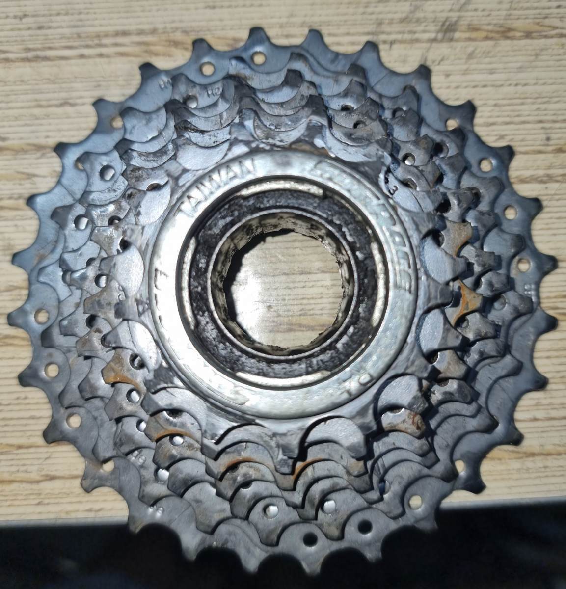

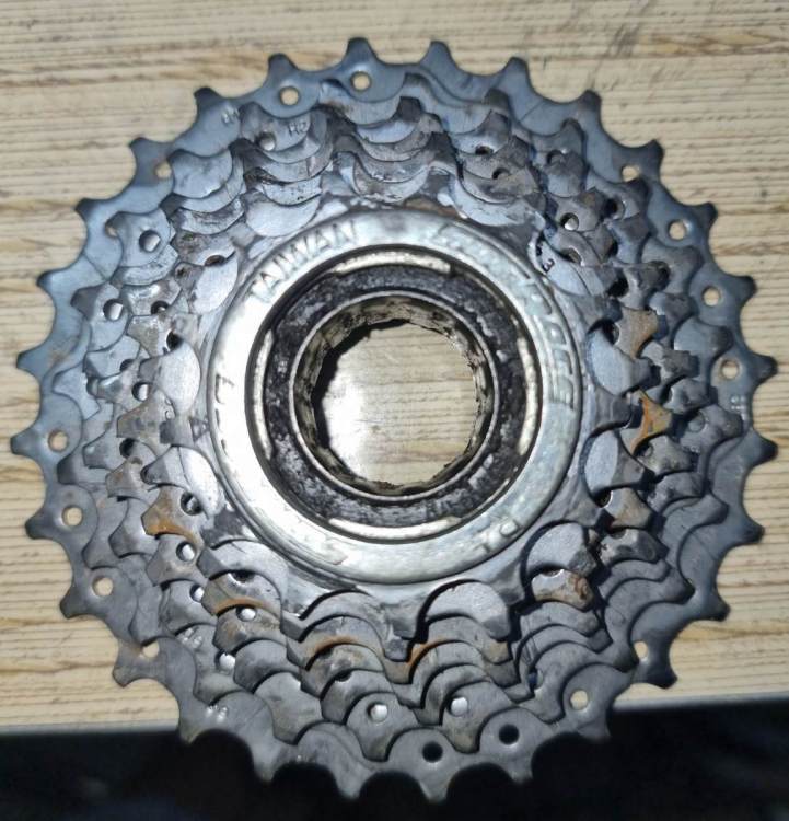

marzena_mc Napisano 25 Maja 2022 Napisano 25 Maja 2022 Witam. Od kilku lat posiadam rower elektryczny Veloci Connect. Nadszedł czas do zmiany napędu ponieważ przeskakuje mi łańcuch na zębatkach. Prosiła bym o poradę co najlepiej kupić zamiast moich części. 20220520_200312.heic
remover Napisano 25 Maja 2022 Napisano 25 Maja 2022 Na początek wymienić łańcuch na jakiś porządny (najlepszy ze zwykłych - KMC x8, można poszukać dedykowanych dla elektryków - KMC e8, Sram EX1 czy Wipperman miał też model, będą droższe) i sprawdzić czy będzie przeskakiwać. Jeżeli wciąż będzie to kaseta jednak do wymiany. To co jest na zdjęciu wygląda na zwykła kasetę 7x, policzyć żeby na największej i najmniejszej zębatce i taką kasetę kupić. Sunrace, Shimano, Sram - praktycznie bez różnicy.
Dokumosa Napisano 25 Maja 2022 Napisano 25 Maja 2022 Mi to wtgląda na 6. rzędowy wolnobieg na pierwszy rzut oka 14-28. Będzie spoo tańsze niż przyzwoity łańcuch.
marzena_mc Napisano 25 Maja 2022 Autor Napisano 25 Maja 2022 To 7 rzędowy wolnobieg, ok to bez problemu coś wybiorę a co z zębatką przednią bo ją też chcę wymienić czy tu ma znaczenie grubość zębów? Jaka by była najlepsza?
remover Napisano 25 Maja 2022 Napisano 25 Maja 2022 A ona jest wymienna? Tzn przykręcona do korby czy nitowana?
marzena_mc Napisano 6 Czerwca 2022 Autor Napisano 6 Czerwca 2022 https://files.fm/u/sjeh47vyz Jest taka
remover Napisano 6 Czerwca 2022 Napisano 6 Czerwca 2022 To chyba zębatka specyficzna dla producenta napedu. Co tam masz? Bosch? Może cos takiego https://www.kmcchain.com/en/product/chainrings-b4
